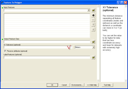

Совет для ArcInfo:
По видимому, у вас большая недотяжка конечной и начальной точек. Измерьте ее и задайте допуск через
ХУ Toleranse.

Сообщение Vavonshox » 21 ноя 2011, 12:22
Вот так получилось) Большое спасибо)
