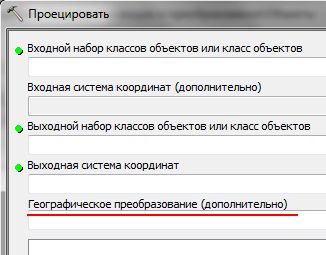

У меня есть исходник shp-в, конвектированый из MapInfo (СК Pulkovo1942 географич). Я меняю проэкцию через Toolbox на WGS84_UTM . Когда я накладиваю эти шейпы на снимок, той же проекции(WGS84_UTM), у меня идет смещение около 100 метров. Почему? Помогите...
Дмитрий Барышников
Сообщения: 2572
Репутация: 261
Re: Смещение шейпов
Сообщение Дмитрий Барышников » 15 ноя 2011, 20:34
А какое преобразование вы указываете в инструменте? Если никакого, то так и должно смещаться.

А какое мне указать надо?
Дмитрий Барышников
Сообщения: 2572
Репутация: 261
Re: Смещение шейпов
Сообщение Дмитрий Барышников » 15 ноя 2011, 20:39
Лучше гост-2008. Брать отсюда: http://www.dataplus.ru/Support/ESRI/Arc ... sform.html

Pulkovo_1942_to_WGS_1984. Я так прописывал...

Не получилось! Смещение осталось...Может другой програмкой?
novia
Сообщения: 2261
Репутация: 489
Откуда: Тель-Авив
Re: Смещение шейпов
Сообщение novia » 16 ноя 2011, 14:22
какая точность требуется? и территория какая (государство? если РФ то - субьект или фед округ?)
там таких может быть 16 штук...
есть способ из разряда "ломать не строить" - руками допривязать либо снимок, либо вектор.
как узнать варианты?
novia
Сообщения: 2261
Репутация: 489
Откуда: Тель-Авив
Re: Смещение шейпов
Сообщение novia » 17 ноя 2011, 08:32
посмотрите специальный документ в папке, где установлен ArcGIS.
У меня путь такой:
C:\Program Files\ArcGIS\Desktop10.0\Documentation\geographic_transformations.pdf
Документ есть в папке для версий и 9.3 и, подозреваю, что в более ранних версиях.
И посмотрите другие PDF-файлы в этой папке, может что-то интересное для себя найдете.
