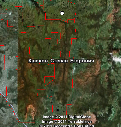

Re: Экспортировать надписи в KML
Сообщение Александр Мурый » 24 сен 2011, 15:06
Если исп-ть 1-й вариант, как более простой (полигон + точка в нём), то получается примерно так:
Соотв-й KML:
rodugod_polygon_name.kml
(23.97 КБ) 929 скачиваний
Перед первым <Placemark> первого полигона я вставил:
<Placemark>
  <name>Каюков  Степан  Егорович</name>
  <Style><IconStyle><scale>0</scale></IconStyle></Style>
  <Point>
    <coordinates>72.723,59.725</coordinates>
  </Point>
</Placemark>
Здесь <scale>0</scale> "выключает" отображение точечного символа. Включить можно с помощью <scale>1</scale>. Но, кстати, надпись уезжает при выключении точки -- получается привязка к координатам точки середины надписи, а не её левого края.
