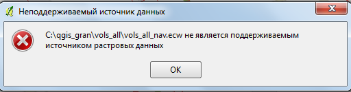

Коллеги, здравствуйте!bolotoved писал(а):Оказывается, QGIS может открывать MrSID и ECW. Для этого нужно установить библиотеки gdal-ecw, gdal17-ecw, gdal-mrsid, gdal17-sid
Увидел тут: http://woostuff.wordpress.com/2011/03/0 ... w-install/
Подскажите, сделал все вроде как предписано выше, но ecw не открывается..
QGIS version - 1.8.0-Trunk
Compiled against Qt - 4.7.1
GDAL/OGR Version - 1.8.0
QGIS code revision - 9d11354
Суть проблемы - подгрузить в QGIS растр склеенный в SasPlaneta. в jpg она большие растры не сохраняет..

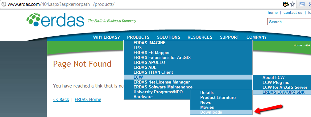

Там все мудрено как то для меня пока.. SDK 4.2 скачал с сайта erdas. Ссылка что в описании не работает но в разделе продукты, SDK присутствует, но как я понял, эта версия как бы не рабочая?
Thank you for downloading ERDAS ECW/JP2 SDK Desktop Read-Only, version 4.2. This free SDK provides the tools you need to add read support for ECW, ECWP and JPEG2000 in your desktop applications and experience the remarkable speed that ECW and ECWP bring to your software.
For additional support of these wavelet compression technologies, we also offer:
ERDAS ECW/JP2 SDK Desktop Read-Write, which provides tools to enable desktop applications to read ECW, ECWP and JPEG2000 and compress images into ECW and JPEG2000 data formats.
ERDAS ECW/JP2 SDK Server Read-Write, which provides tools to enable server applications to read ECW, ECWP, and JPEG2000 data, serve ECW and JPEG2000 data, and compress images into the ECW and JPEG2000 data formats.
For more information about these SDKs, please contact teaminsidesales@erdas.com.
Таки где взять рабочий? пользователем Erdas не являюсь. клиентом тоже

Ага, SDK последний, 4.2. К сожалению, в нем изменилось API и он не работает с gdal из OSGeo4W.
Посмотрите еще эту тему, может найдете полезную информацию

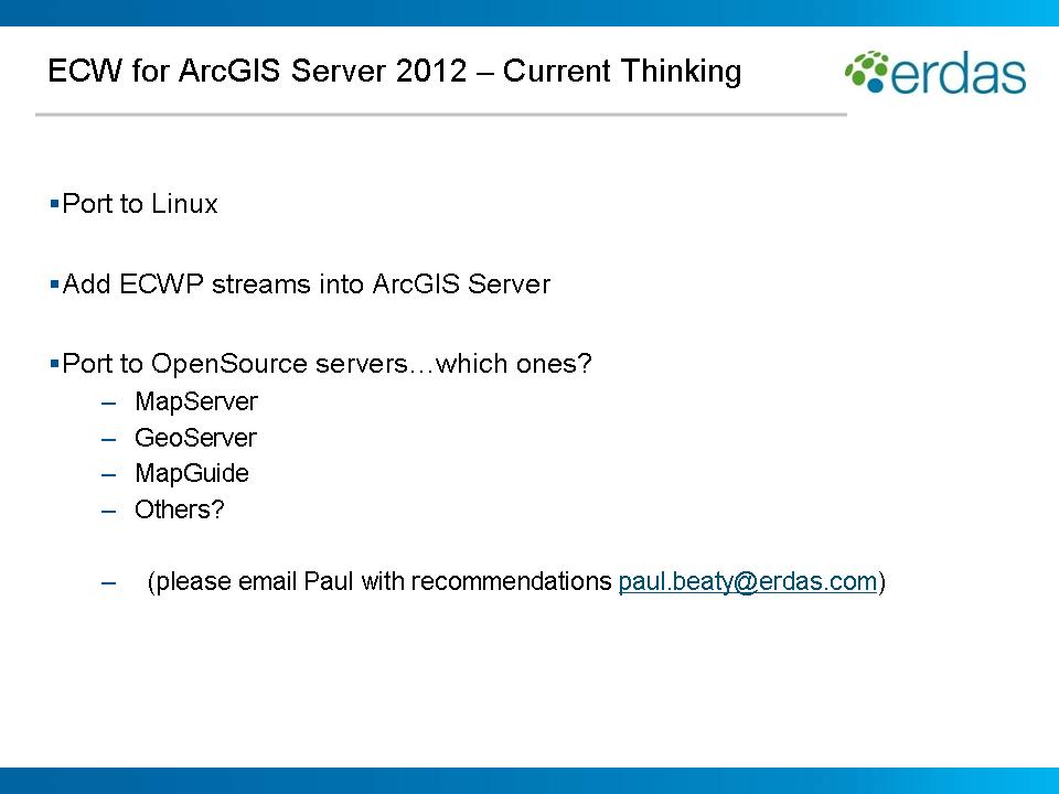

Ну и в продолжение старой новости про портирование ECW SDK на платформу Linux один слайд из презентации на конференции HEXAGON'2011 в Орландо:

Свежо предание... Нафиг-нафиг. С вашей политикой, я лучше все в TIFF или IMG держать буду. Пофиг на место, зато уверенность будет, что данные всегда смогу прочитать в любой ОС.
