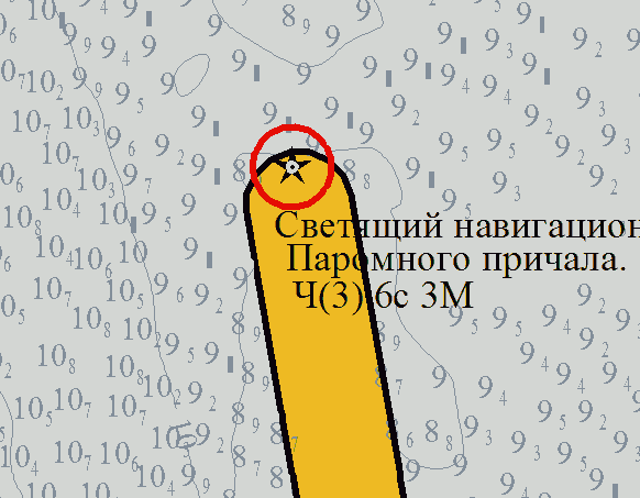

Сообщение Mavka » 22 апр 2011, 15:33
Типа так? (Кстати, что то у меня они нифига не регулярно.)

Сообщение TatianaL » 22 апр 2011, 15:38
да, нужно именно точки глубин отобразить на карте, то что серым цветом обозначено
