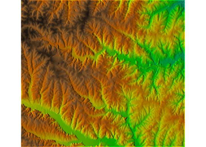

Попробовал "залить озёра" в GRASS с пом. r.lake -- результат в анимации на скриншоте (использован учебный грассовский набор данных по Северной Каролине, растр elev_ned_30m). Глубины, площади и объёмы озера (см. ниже картинки) вычисляются по ходу работы модуля r.lake, их можно перенаправлять в текстовый файл.
Уровень озера (здесь 70м, 90м, 110м, 130м) задаётся в стандартном цикле bash, отчёты о параметрах озёр перенаправляются в текст.файлы типа lake_70m_report.txt:
Ещё можно попробовать в SAGA, там есть модули "Lake Flood" и "Lake Flood [interactive]". Но для начала там надо создать растры с уровнями воды (боюсь, что с 70-ю уровнями это будет накладно).

to amuriy: Спасибо за наглядные картинки:) Вообще, это то, что нужно! Только непонятно, а что за глубину он показывает? Если я правильно поняла, заданные уровни уреза - положительные значения высот. Поэтому с увеличением уровня уреза глубины должны тоже увеличиваться, а у вас получилось при 70 м глубина 86 м, при 90м - глубина 34м, при 110 м - глубина 54 м, 130 м - 74 м... Как так?

Будем разбираться.. С опцией "-n" модуль r.lake считает те же глубины, но как отрицательные. Прежде всего, это нужно для визуализации в NVIZ.Evgenia писал(а):to amuriy: Спасибо за наглядные картинки:) Вообще, это то, что нужно! Только непонятно, а что за глубину он показывает? Как так?
P.S. Проверил -- площади r.lake считает вроде бы корректно.
