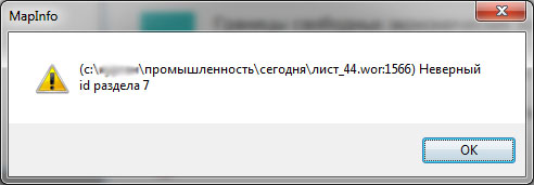

У меня похожая проблема. Тоже не открывается .wor
Пришлось сегодня с нуля собрать новый, распечатала карту, закрыла и теперь опять не открывается уже этот новый файл. Точно ничего в нем не удаляла и не пререименовывала. При открытии карта и основная легенда открываются, сбой происходит на открытии второй легенды или отчета. Проверка рабочих наборов не помогла.

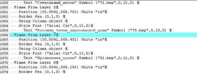

Пётр Дубоделов
ну вот, ищите ошибку в 1566 строке.
попробуйте выложить сюда кусок кода из набора, 10-12 строчек около данной.

Посмотрела - ошибки не вижу

Есть у Mapinfo ошибка с нумерацией строк. Толи +1, толи -1, сразу не вспомнить.
Вижу, что есть колонка object, по которой строиться либо подпись, либо тематика. Object равно как и Obj зарезервированные слова для обозначения геометрического объекта, их использование сулит неприятности в рабочем наборе.
Если не помогут советы, присылайте рабочий набор, может что станет очевидно при его просмотре.
Хотя не исключено, что такой длинный WOR анализатор просто читать "замаялся". К тому же еще и символы в виде картинок. Могла и память переполниться.
PS
Ваша 1-я картинка куда-то пропала. А с нею и текст ошибки.

Пётр Дубоделов
Согласен,
и ещё хотелось бы выяснить версию мапинфо.
Ну и получить сам файл хотелось бы, нужно всё-таки смотреть код целиком, а то "фрейм из 7-го слоя" не слишком информативно.

типичная реакция программиста - заменить 7 на 5 в строке, которая считается ошибочной и посмотреть. что будет (на аналогичный фрейм выше MI не ругалось). Заодно подняться выше, и посмотреть, кто там под номером 7 открывался (и поменять с 5 для еще одного опыта). Ну и не использовать ключевые слова как имена, либо ссылаться по номеру (вроде типа COL_3), имелись раньше с этим проблемы.

Борис, я картинка под спойлер убрала. Открывается, если кликнуть по слову "скрин".
