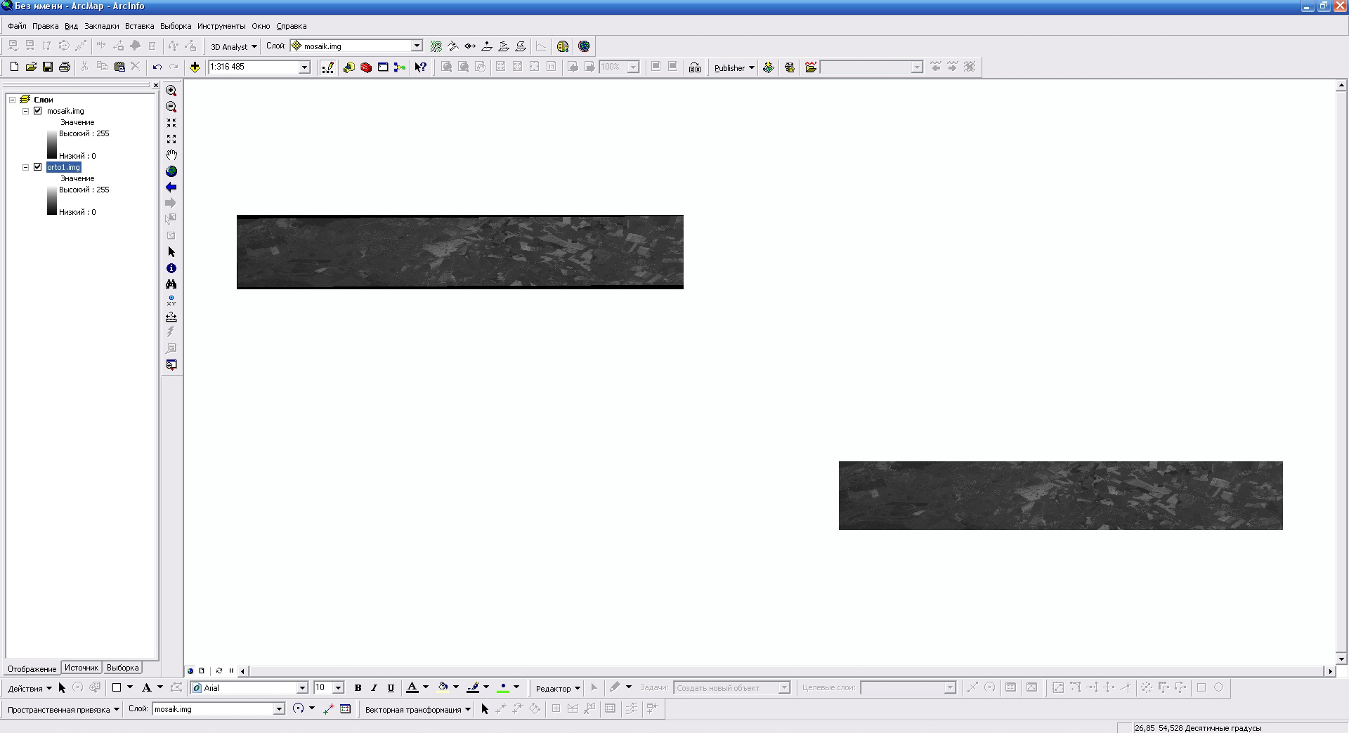

Добрый день! Может кто-нибудь поможет моей проблеме.) Провожу ортотрансформацию снимка ALOS/PRISM в программном комплексе ENVI 4.7 с построением RPC-коэффициентов (по сети реперных точек) и DEM (SRTM). После трансформации в ENVi снимок лежит там где надо (если судить по географическому связыванию двух вьюверов - нетрансформированного и трансформированного). Когда же пытаюсь добавить снимки в ArcGIS, то они разлетаются километров на 50, причем "улетает" именно трансформированное изображение. Буду премного благодарен, если кто-то поможет мне разрешить данную проблему, т.к. надо ОЧЕНЬ срочно))). Большое спасибо!

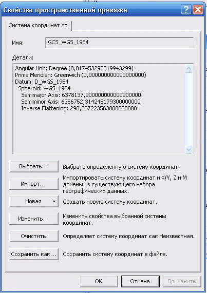

Похоже что правда проблема в системе координат, а посмотрите в аркгисе какие исходные СК у одного и второго снимка?

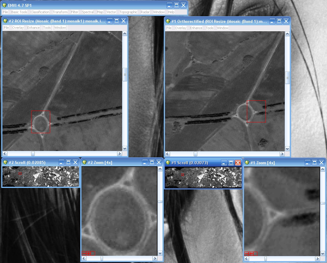

опорные точки снимались в поле с точность в постобработке 1м. При этом после конвертации в шейп они с небольшими погрешнастями легли на "сырой" снимок, так что улетает ориентированный снимок. К тому же в ENVI они почему-то лежат правильно.
modem писал(а):Похоже что правда проблема в системе координат, а посмотрите в аркгисе какие исходные СК у одного и второго снимка?
система координат одинакова, как у исходного так и у трансформированного снимка.
изображения в ArcMap
"связанные" вьюверы в ENVI

Всем большое спасибо за сочуствие, проблема нашлась - координаты tie point нетрансформированного и трансформированного снимка отличались на n-ую величину :) , стоило их исправить -все пришло в норму.
