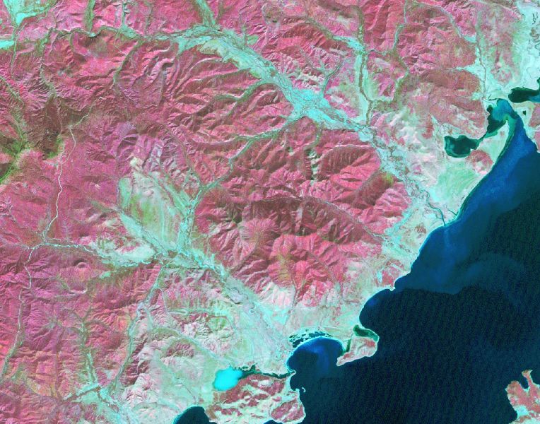

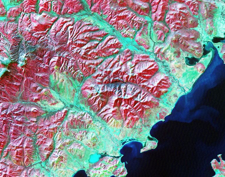

Здравствуйте, уважаемые коллеги! Есть робкая надежда, что вы мне поможете :D
У меня есть вопрос по процедуре топографической нормализации (http://www.giscraft.ru/methods/method9.shtml), реализованной в ERDASе. Прилагаю фрагменты исходного и нормализованного снимка. Как видно, после проведения процедуры, полученный снимок имеет явно сильно переосвещенные северные склоны и/или сильно затемненные южные, что, естественно, не приемлемо - снимок подготавливается для проведения "классификации без обучения".
Вопрос - почему так получилось, порядок действий, кроме одного момента, при проведении нормализации был соблюден согласно изложенному в статье.
Исходные данные: снимок Landsat-7 за 25.09.01 (данные о снимке, взяты из метаданных, поставленных вместе с диском), ЦМР на основе SRTM (подогнанный под разрешение 30х30 м средствами ArcGis).
Фрагмент исходного снимка
нормализованный снимок
