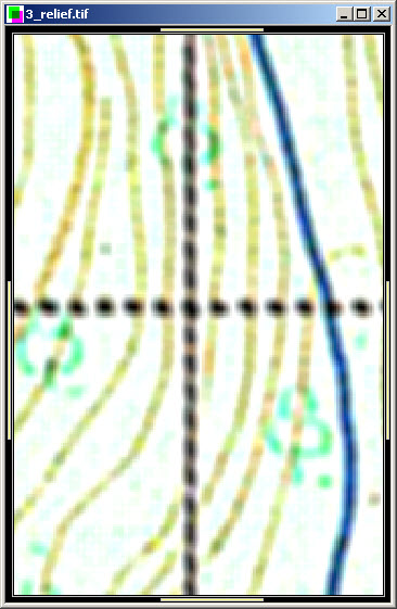

На основе растра 3.jpg создан проект "по растру". Единицы измерения
пикселы, координатная система от Л.Н.У. растра (вопросы коррекции,
трансформации, привязки и т.д. в этом посте не рассматриваются).
Растр 3.jpg открыт, сохранён под именем 3_relief.tif и добавлен в проект.
Затем растр 3_relief.tif был обработан цепочкой растровых операций.
Цель - размытие и отсев точек сепии, и повышение контрастности и
однородности линий рельефа.
Обращаю внимание - в примере, в растровых линиях рельефа преобладают
красные и зелёные тона и мало синего цвета (то е. линии коричневые).
Это важно помнить при подборе масок по гистограммам на этапе бинаризации.

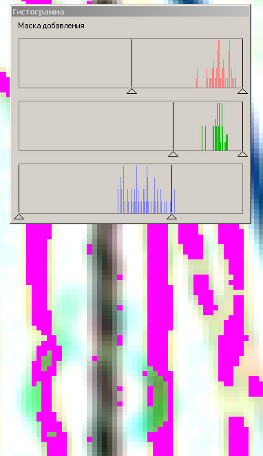

Бинаризация.
!!! Опцию объединять маски - ОТКЛЮЧИТЬ!!!

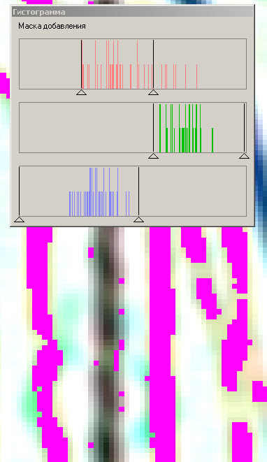

Подбор трёх масок для:
1. Основной группы оттенков
2. Пересечений зелёных и коричневых линий
3. Светлые участки (маску подобрал небрежно, как выяснилось позднее)
Подбор диапазонов для основной маски.
(Важно помнить, что пересечение интервалов сразу по всем трём цветам
приводит к захвату серых оттенков чёрного - то е. мусора.)
Маска основного набора оттенков коричневого

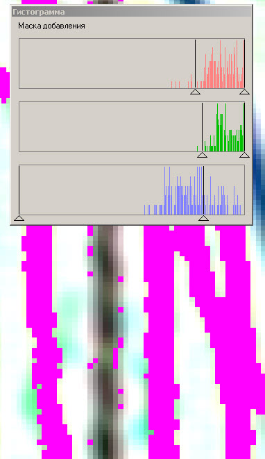

Маска для заполнения разрывов в местах пересечения с зелёными линиями
Маска комбинационного цвета в местах пересечений с зелёными линиями
Маска для светлых участков линий
Маска для светлых участков линий (подобрана плохо - готовил грабы экрана по одному участку и поленился посмотреть на светлые области. В итоге, на идеальных коричневых линиях на белом фоне возникли разрывы.)

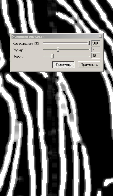

4. Изменение растра :
Усиление резкости :
Коэффициент = 500
Радиус = 7
Порог = 49

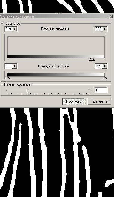

5. Изменение растра :
Усиление контраста :
Канал: RGB
Входные значения 219/223
Выходные значения 0/1.00/255
6. Преобразовать к B&W (1bpp)
На четвёртом шаге растр выглядит так:
Выделенный по трём маскам ч.б. растр после размытия и усиления резкости

Пятый шаг. Проводим границу между чёрным и белым.
Движки исходного диапазона должны быть совмещены. На рисунке они слегка раздвинуты для наглядности.
Заново преобразуем растр к чёрно белому и переходим к трассировке.

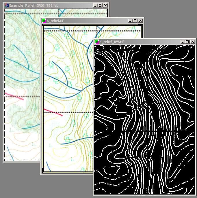

В целом этапы подготовки ч.б. растра выглядят так:
Стадии процесса
Здесь хорошо виден просчёт при подборе маски для светлых оттенков.
Линии на чистых белых участках порвались. Но переделывать лень.
Естественно, что масок может быть и больше. Но чем просто "тыкать"
в растр, лучше немного подумать и аккуратно подобрать диапазоны для
основных случаев наложения цветов...

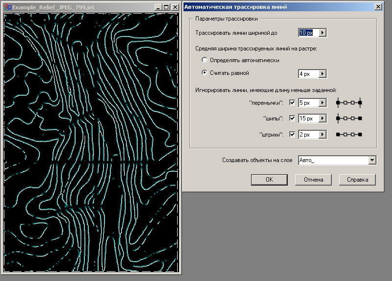

Переходим к трассировке. Здесь (в 7.99) особого выбора нет,
но, тем не менее, поиграть с опциями можно.
(трассировка->оценка->откат->подбор параметров->трассировка)
Результат трассировки

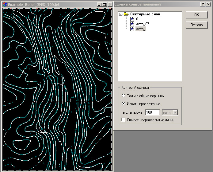

Сшивка разрывов.
Сразу после трассировки разрывы сшивать не рекомендуется.
Следует немного почистить вектор редактором. К сожалению,
в 7.99 это довольно занудная операция. Чудовищно не хватает
полноценной "векторной стёрки"...
Внимание! Ни какой коррекции линий после трассировки не выполнялось. Сшивка "по живому".
