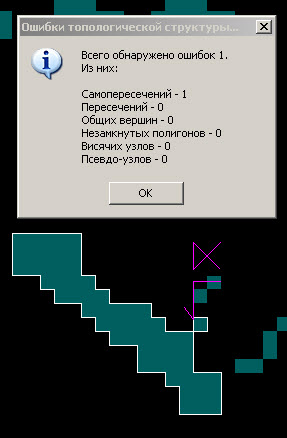

Просто в порядке информации.
Проверка в ET 7.99 (2004г. выпуска)
