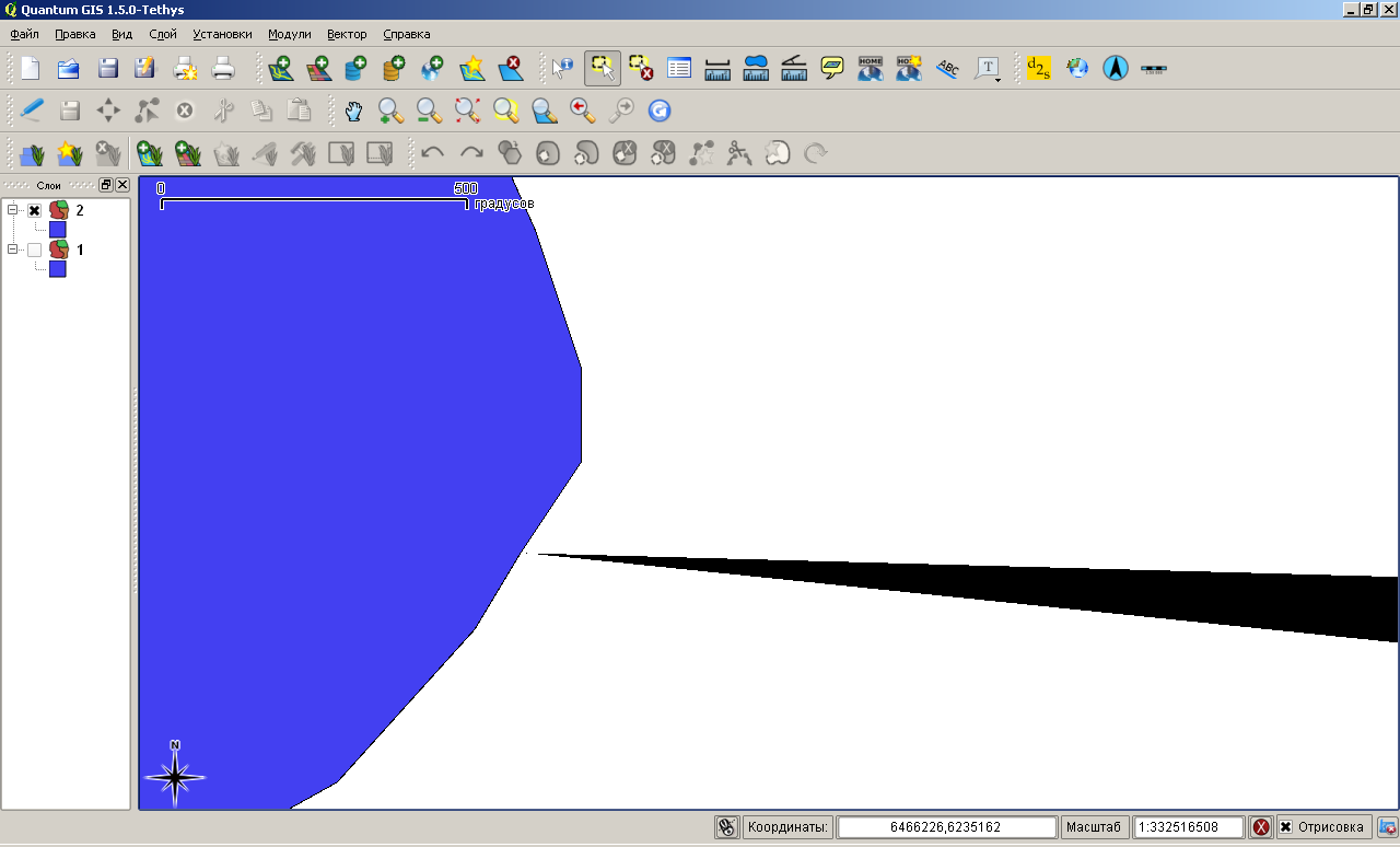

Утро доброе.
QGis 1.5.0 revision 13914
Имеем 2 полигона имеющие общие границы.
В редактировании применим "Объединить выбранные объекты". Впоследствии получаем один целый. Делаем "проверку геометрии" - ошибок нет. Но если увеличить (к примеру здесь:
), то получаем странный артефакт:
Вершины черного полигона вроде бы проходят через первые и замыкающие вершины всех вложенных полигонов.

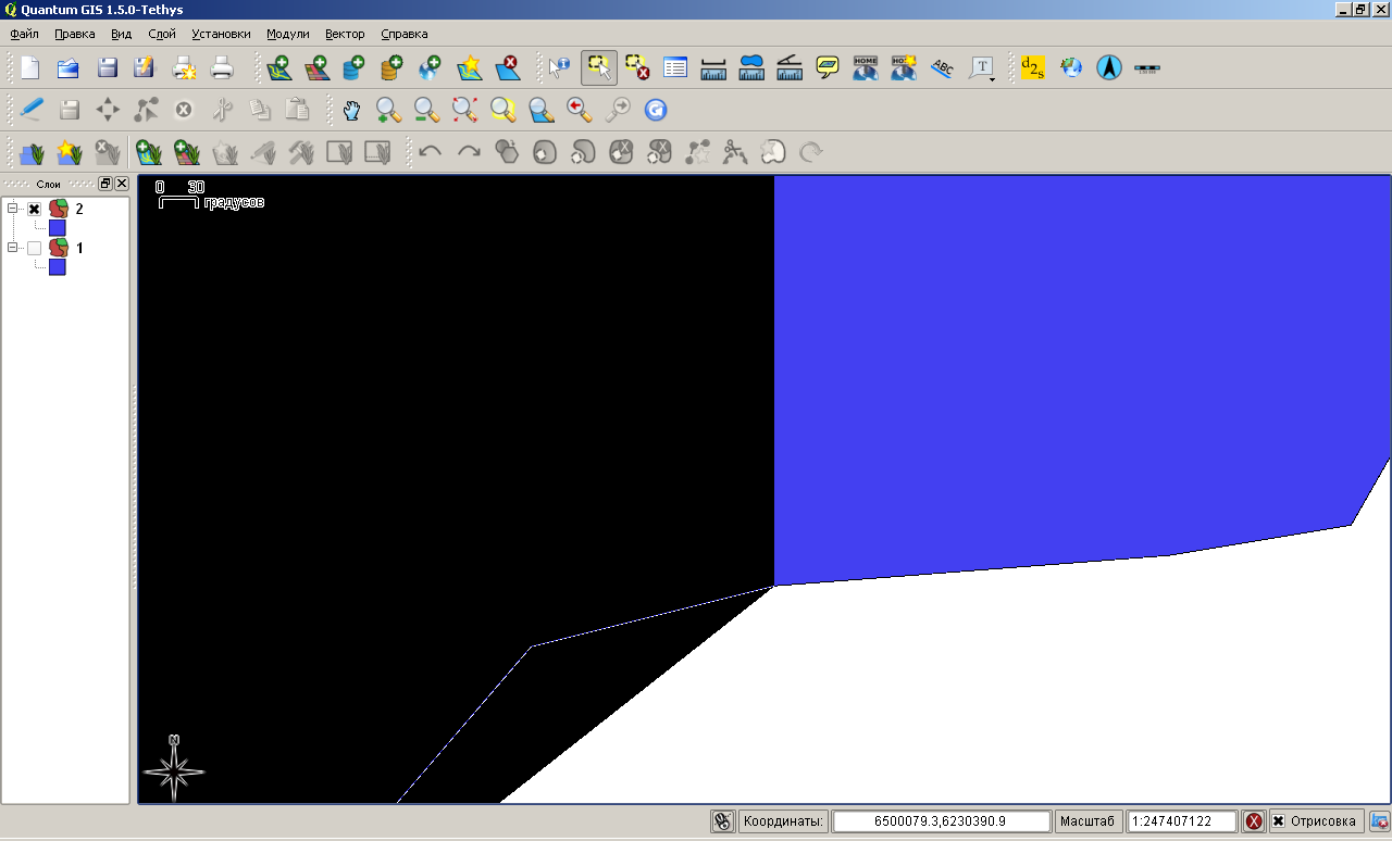

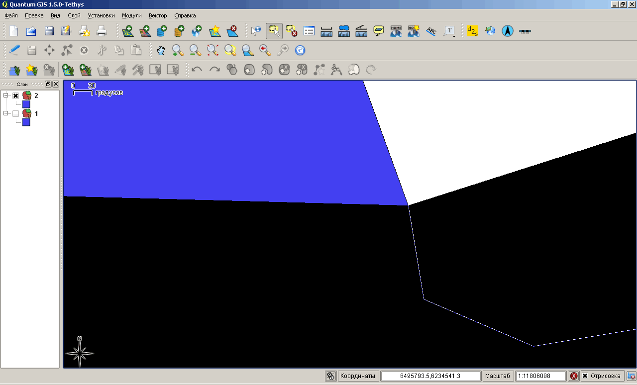

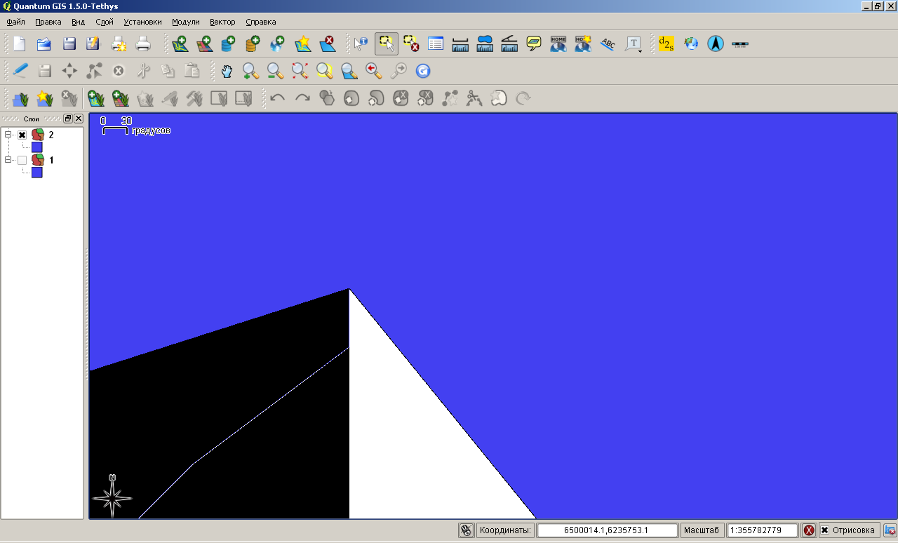

Увеличенный фрагмент на иллюстрации же вроде не на линии объединения?
не на линии объединения. А на первой точке внутренних полигонов. причем видится это при увеличения масштаба
1. Из первого поста.
2.
3.
4.
