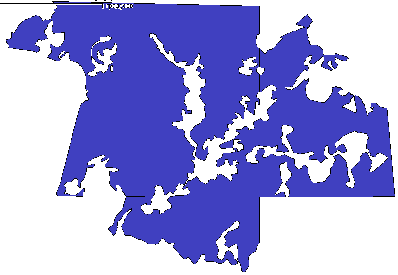

QGis 1.5.0 revision 13914

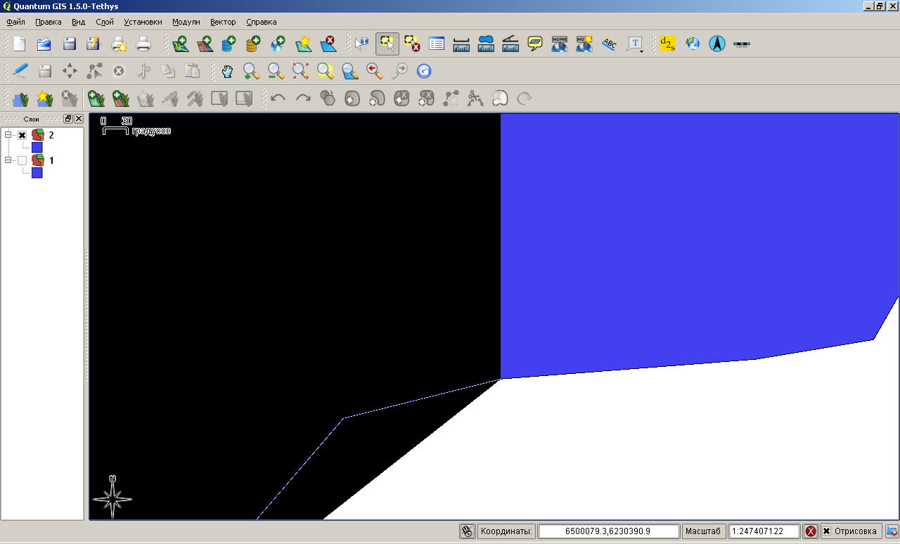

Имеем 2 полигона имеющие общие границы.
В редактировании применим "Объединить выбранные объекты". Впоследствии получаем один целый. Делаем "проверку геометрии" - ошибок нет. Но если увеличить (к примеру здесь:
), то получаем странный артефакт:
Вершины черного полигона вроде бы проходят через первые и замыкающие вершины всех вложенных полигонов.

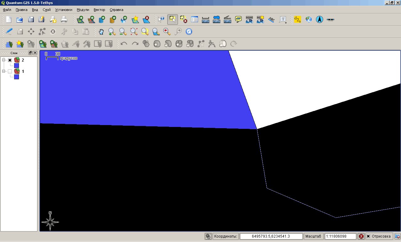

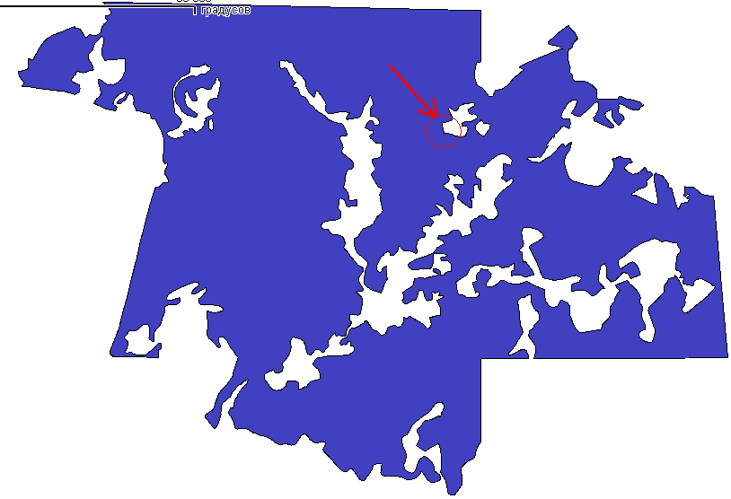

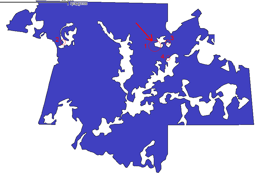

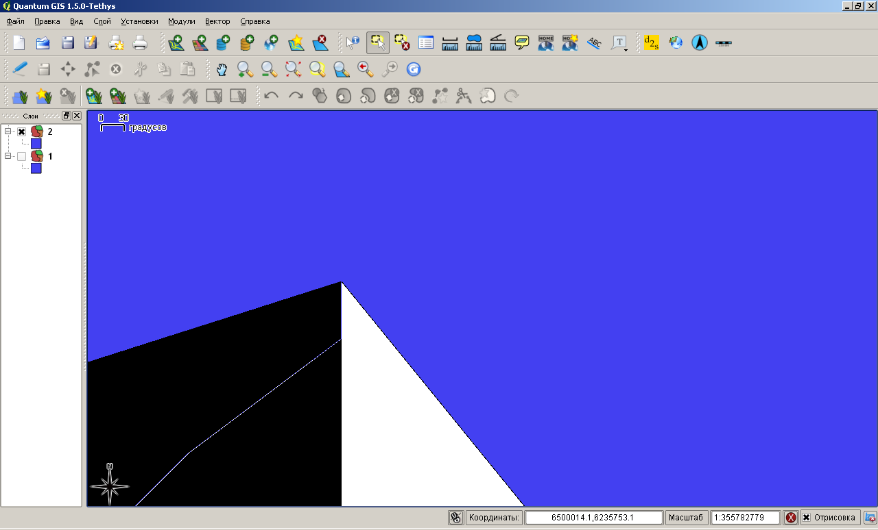

Увеличенный фрагмент на иллюстрации же вроде не на линии объединения?
не на линии объединения. А на первой точке внутренних полигонов. причем видится это при увеличения масштаба

2FREMEN
Баг подтверждаю, r13977
Похоже что проблемы с новой символикой, по крайней мере я поймал эти артефакты только с ней, на старой всё ok. Вы используете новую символику?

2_DR_
В точку! Стоит отключить "новую символику" и все гуд...
Да. С какой-то версии она включена по дефолту.
