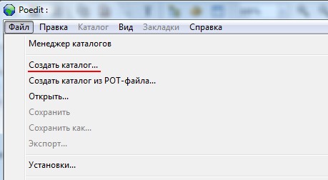

1. Создаем каталог (ВАЖНО! Для каждой папки исходников (их там около 10) необходимо создать отдельные каталоги)
создание каталога

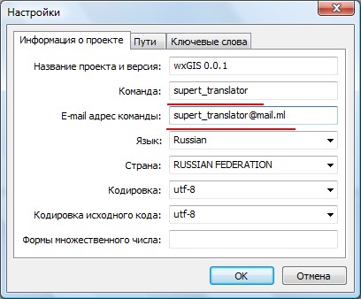

в команде и почте указываем себя
диалог создания каталга

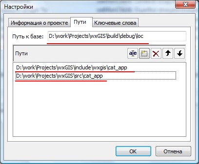

2. Настраиваем его
настройка каталога
Путь к базе - где будут файлы перевода создаваться
Пути - путь к папке исходников в include и соответствующей в src

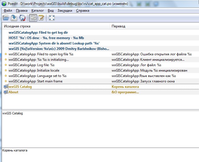

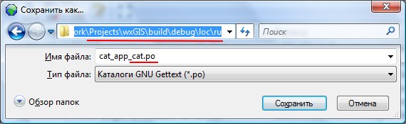

3. Сохраняем каталог в подпапке базы с именем локали (для России - ru) и именем, которое обязятельно должно заканчиваться на *_cat.po (лучше брать название папки в исходниках, например, как на рис.)
сохранение каталога
4. Далее основное окно заполнится текстом из исходников которому надо дать перевод
основное окно

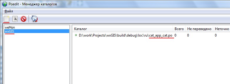

5. Для контроля полноты и качества перевода можно в менеджере каталогов создать набор каталогов. В наборе будут отображаться все переводы и их состояние
менеджер каталогов

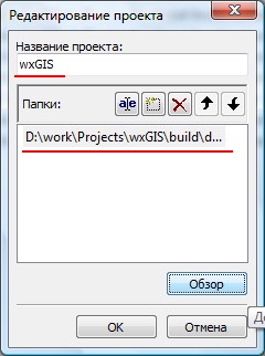

6. Для создания набора каталогов жмем на первую кнопку менеджера и заполняем диалог
создание набора каталогов

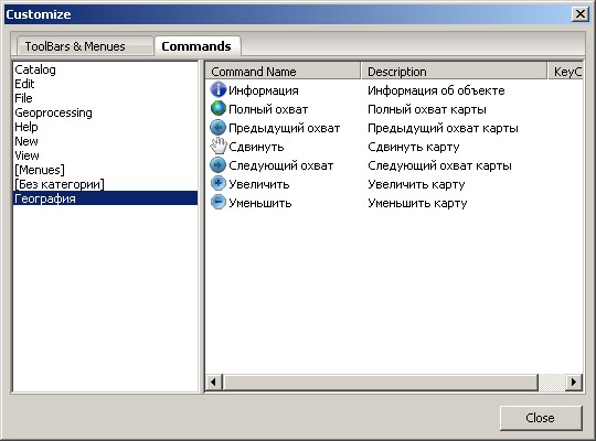

Сообщение Дмитрий Барышников » 19 июл 2010, 00:10
Отличная работа! Сейчас (только приехал) проверил. Результат на скриншоте (естественно в других местах интерфейса строки тоже перевелись).
Локализация инструментов в категории География
