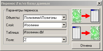

Re: Экспорт z-координаты в ArcMap
Всё гораздо проще. Easy Trace может работать с высотами как в автокаде ( высота (Z) - собственное свойство полилинии) так и в стиле ГИС ( высота - значение одного из атрибутивных полей таблицы связанной со слоем изолиний).
Для простановки высот удобнее пользоваться автокадовским представлением высоты - так быстрее выполняется доступ к данным. Для передачи в ГИС собственные значения высоты следует передать через атрибуты.
В Easy Trace для этого есть специальная утилита: Утилиты -> Базы данных -> Перенос Z в/из базы данных
Более подробно процесс простановки и проверки высот представлен в видеоуроке:
Урок 5.Простановка высот
