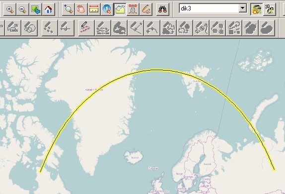

В геодезии я полный лопух, считать тоже разучился, поэтому задачу бы решил следующим образом, взял специализированный софт и проверил свои выкладки, но этот софт не знаю, однако эта функция реализована в Global Mapper, tools/patch profile, вообще-то этот инструмент предназначен для решения другой задачи, построения профиля по ЦМР, а решение "прямой геодезической задачи" это побочная функция. Если Вам это подойдет, то напишу более подробно, хотя здесь тусит целая когорта высакоклассных специалистов, думаю что они предложат Вам лучшее решение.
Еще вы не написали с каким элипсоидом работаете, перереводите ли Вы с одной системы кооординат в другую? может там кроется ошибка?
Смутно помню эта тема тема обсуждалась, поройтесь в форуме
