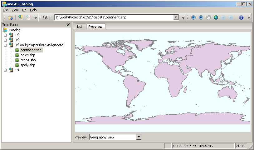

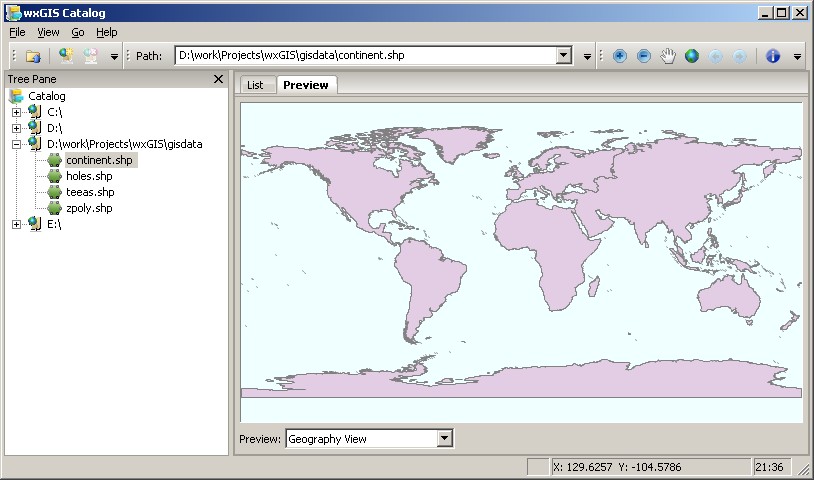

Что реализовано в альфа версии wxGISCatalog'а
  • Интерфейс близкий к ArcGIS Catalog (есть возможность настроить интерфейс "под себя")
  • Поддержка векторного формата ESRI Shape file
  • Поддержка растровых форматов: tiff, img, bmp, jpeg, png, til
  • Поддержка таблицы dbf
  • Отображение поддерживаемых форматов в дереве и списке каталога
  • Удаление объектов каталога (убивает мимо корзины(!), как это реализовано в GDAL)
  • Визуализация в окне карты объектов каталога
  • В качестве контейнеров для объектов могут выступать папки, архивы(только zip), подключения
  • Свой формат описания проекции spr на основе GDAL WKT с соответствующим корневым контейнером для представления данных о проекциях
Интерфейс wxGISCatalog'а
остальные здесь (http://code.google.com/p/wxgis/wiki/ScreenShots)

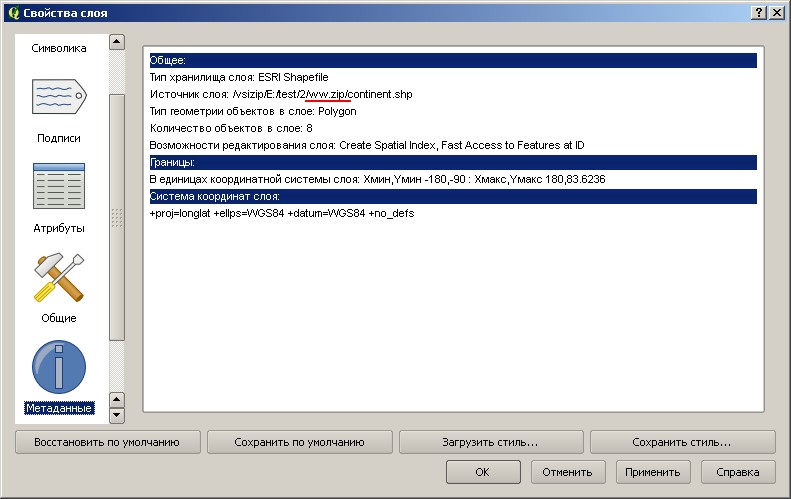

5. Drag&drop в QGIS и MapInfo (в принципе даже в виндовый проводник можно бросить, но тогда он его перенесет/скопирует, почемуто-то d&d не работает с ArcMap, а из проводника d&d работает)
При Drag&drop в QGIS шейпа из архива - он (!) открылся
Шейп из архива

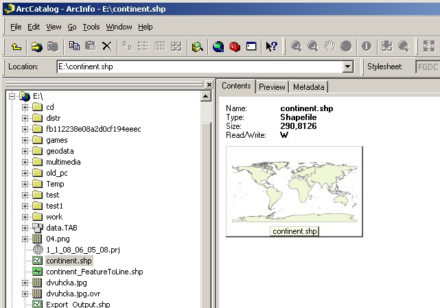

sim писал(а): 1. Список шейпов, выбрали один, переключились в preview - показался, нажимаем List - Selection cannot be viewed (а я ожидал возвращения в список папок-слоев).
Это сделано как в ArcCatalog, правда там страница информации о шейпе выводится
Пока не знаю стоит ли менять поведение (возможно ли это с текущей логикой приложения). Такая прыготня тоже может раздражать, особенно у составных источников - KML, БД и др.

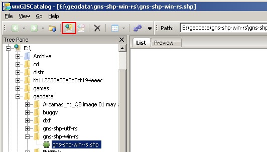

sim писал(а): 2. У меня в Catalog почему-то нет сетевых дисков.
Для подключения дисков (папок) используйте кнопку "connect folder".
Добавить подключение
Соседняя кнопка удаляет подключение.

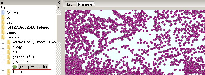

bim2010 писал(а): Жму "Zoom in" . Попадаю в 1:0.00 Назад "zoom out" не получается. Изменить масшаб с помощью колеса мыши тоже не получается. Стопорит в 1:0.00. Помогает только Full extent.
А у Вас точно бета?
У меня открывается, правда долго ~ секунд 40. Потом проблем нет
Открытие большого shp
Может для статистики кто ни будь еще попробует открыть этот файл.

bim2010
А у Вас точно бета?
Да бета - сегодня скачал.
У меня тоже открывается и картинка аналогично Вашей.
По поводу долго - все относительно ...
Речь не о том что точечный слой не открывается .... Открывается ...
А затем начинаем нажимать кнопки с масштабированием .... Нажмите Zoom in 5-10 раз до упора.
После этого назад zoom out не работает...только Full extent.

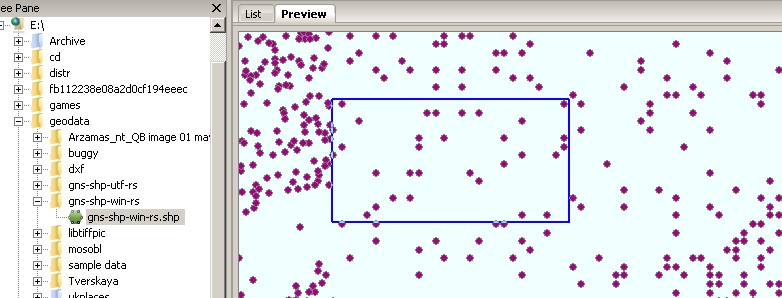

Да, есть глюк - неправильно рассчитывается экстент при зуме кликом на больших увеличениях. Вернуться можно переходом к предыдущему экстенту (Previous Extent). В принципе, можно сразу выделить зумом (Zoom in) необходимую область для увеличения.
Zoom by drag
