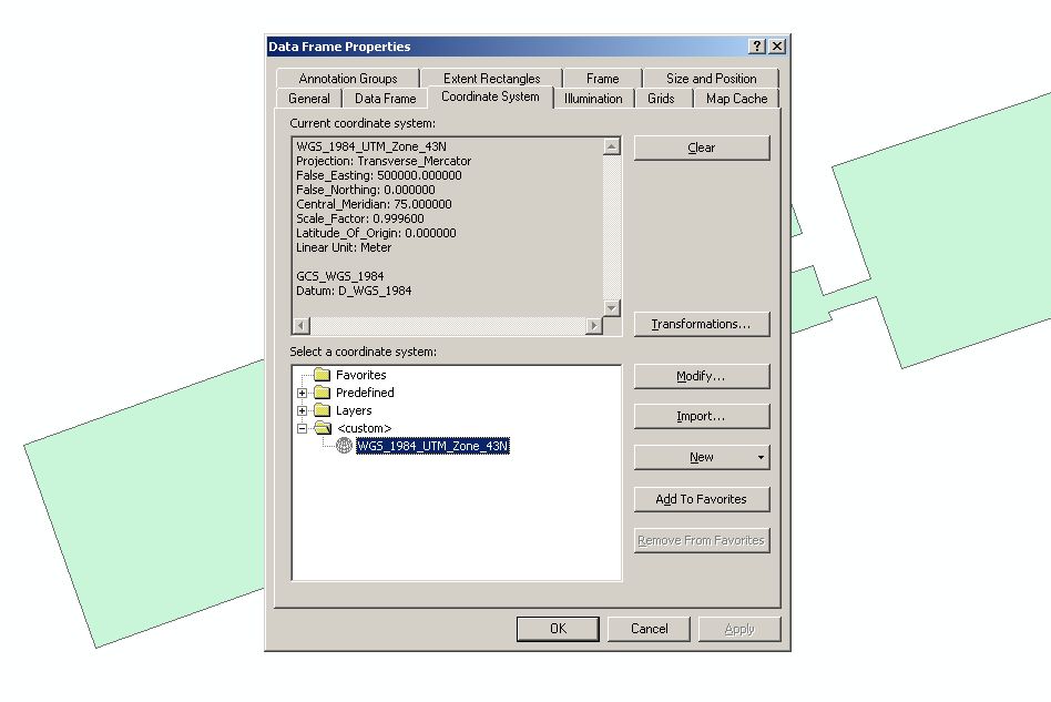

Пока писал ответ вы выложили картинку. Может все и не так все печально. Выложите пример в виде фрагмента исходных данных. Так по картинке все похоже на неверную проекцию - не та зона. Может вы зоны UTM с зонами СК-42 перепутали?

В арке идёте "вид->свойства фрейма данных->система координат->предустановленные->географические системы координат->проекции мира->WGS84" (view->data frame properties->coordinate system->predefined->geographic coordinate systems->world->WGS84)

SS_Rebelious писал(а):В арке идёте "вид->свойства фрейма данных->система координат->предустановленные->географические системы координат->проекции мира->WGS84" (view->data frame properties->coordinate system->predefined->geographic coordinate systems->world->WGS84)
Сделал так, как вы сказали. Визуально абсолютно ничего не изменилось.
