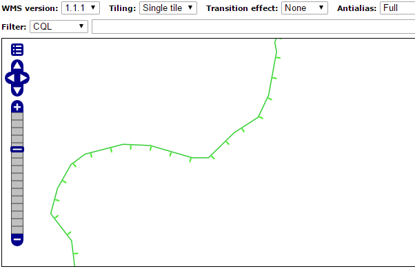

Спасибо. С WKT - там нет нужного варианта, к сожалению. С SVG - не пробовала, а надо бы. Проблему решила создав test2.png и использовав следующий sld:
