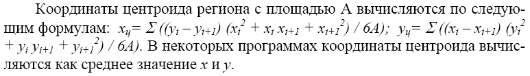

Недавно я нашел в интернете неплохую статью о базовых алгоритмах, применяемых в ГИС. Так вот там была описана формула вычисления центроида. Вот выписка из этой статьи:

Подтверждаю, что в Mapinfo центроиды создаются внутри площадного объекта.
Сам сталкивался с подобным опасением, что для невыпуклых полигонов центроиды (как центры масс) будут вне области - проверка показала, что все в порядке.
А вот центр масс - он может "выпадать" за пределы области, да.
Насчет формулы - можно ли ссылку на полную статью? Интересно.

Центроид в общем случае не может быть центром тяжести, из-за требований ГИС иметь центроид ВНУТРИ полигона, ведь не все полигоны достаточно выпуклые. Так что для нахождения ЦТ нужны отдельные, специальные функции. По ссылке там есть идеи, как вычислять, если об этом речь. Посчитать геометрические х-ки упрощенно, длину ширину и центр как их пересечение тоже обсуждалось, если надо, найду ссылки.
