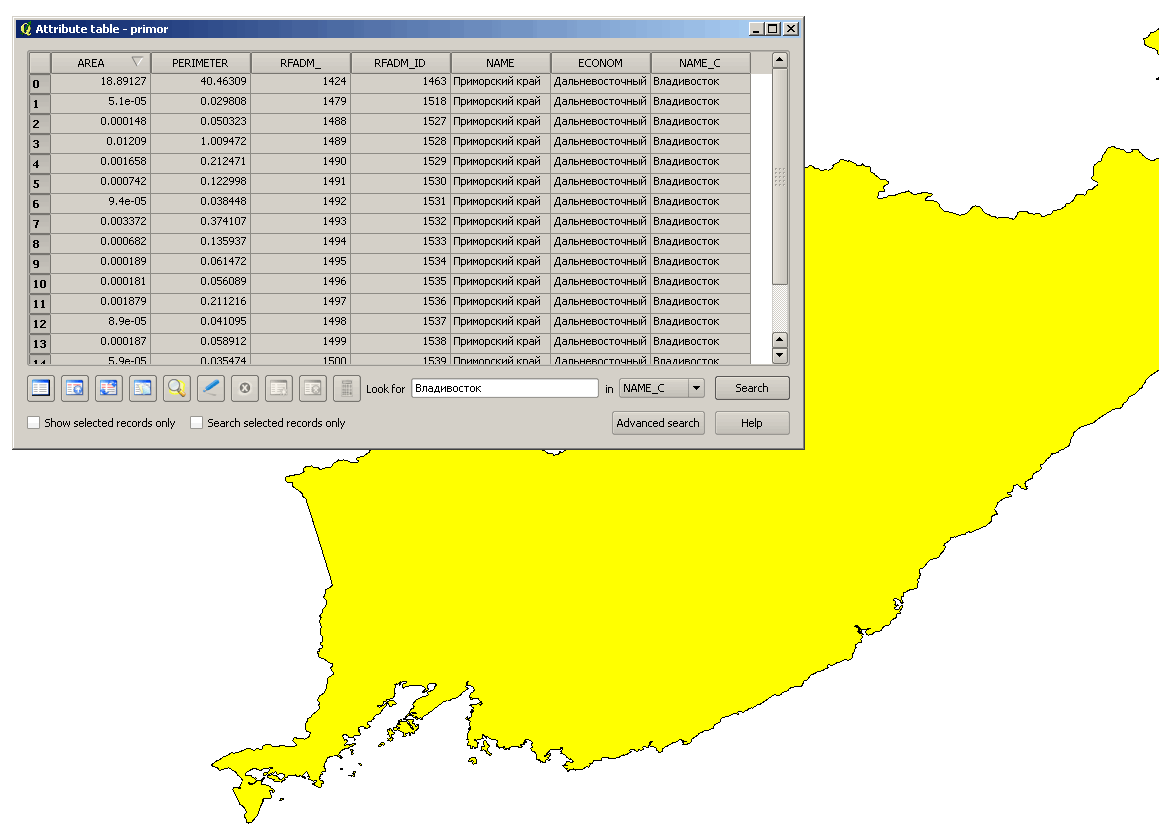

r12675.
Ищет, если не заключать строку поиска в одинарные кавычки (даже текст). Если заключать - выдает аналогичную ошибку (и на числовых полях тоже).

Вот к чему я пришел, экспериментируя с поиском:
1) Если в имени поля содержится ':', например ADDR:STREET, то кугис ничего искать не будет, а покажет сообщение об ошибке;
2) Поиск в Attribute table записыватся без кавычек, например:
Look for ж/д Вокзал in NAME;
3) Аналогичный поиск, но в режиме Advanced нужно писать с кавычками:
NAME = 'ж/д Вокзал', если написать без кавычк - такая же ошибка, что и в п.1;
4) Если нужно искать наличи вхождения подстроки, то это делатся в режиме Advanced запросом вида:
NAME LIKE 'ж/д%'
NAME LIKE 'ж/д%'
