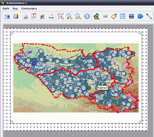

Не знаю, баг это или так и задумывалось, но если один из векторных слоёв открыт является редактируемым, то в окне компоновки отображаются его вершины, которые потом и в PDF экспортируются. По крайней мере должна тогда быть возможность выбора отображать/не отображать вершины.

Подтверждаю

Воспроизводится только если сначала сделать слой редактируемым, а потом уже добавлять на компоновку. Такое же поведение наблюдается и с обзорной картой.
Если же сначала добавить на компоновку (в обзорную карту), а потом перейти в режим редактирования то маркеры не отображаются
