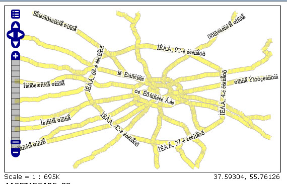

Всем привет!
Есть такая проблема:
Поставил новый GeoServer 2.0, добавил данные, настроил.
Все мои шейпы в cp1251.
Соответственно, при добавлении store я это указываю.
GeoServer же хотя и ставит названия на карту соответственно стилям и отдает информацию через WMS GetFeatureInfo, все выходные данные отображаются в latin-1, т.е. ISO 8859-1.
Кодировка самого геосервера проставлена в UTF-8.
если ее поменять на cp1251, то картинки не меняются, а русккие буквы в результатах запроса превращаются в ?.
Возможно, кто-то сталкивался?
Смена шрифтов в TextSymbolizer ничего не дает - шрифты меняются, кодировка остается прежней.
На 1.7.х не было вообще никаких проблем.
Картинка с примером отображения во вложении.

Re: GeoServer 2.0 и cp1251
2-ки под рукой нет, так что проверить не могу.
Кодировку указываете - "windows-1251"?
И windows-1251 и cp1251 пробовал - не пашет...
Откатится-то не проблема абсолютно на единичку, но конечно хотелось бы разобратся в проблеме...
Ладно, в общем, я думаю это баг.
Засабмитить им попробую, сам вроде не нашел подобного.
На всякий случай:
Засабмитил, ответили, что только вчера решили проблему, советуют попробовать ночной билд.
Вот ссылка на ишу:
http://jira.codehaus.org/browse/GEOS-3648
Если кто потестит - отпишитесь, плз, я уже откатился, времени пока нет на это...
Вот ссылка на ишу:
У меня Геосервер 2.0 стоит на Windows XP. Та же самая проблема. Скачал последний билд, никаких изменений. Версия 1.7.7 мало того, что показывает все правильно, но и имеет частично руссифицированный интерфейс. Но до чего же этот интерфейс корявый... Буду пока копаться в 2.0 и ждать фикса бага.
ЗЫ. Слои, которые Геосервер 2.0 грузит из Оракла, показываются правильно. Вероятно это заслуга клиента Оракла, который предоставляет данные в нужной кодировке.
Ну что, разработчик утверждает, что баг исправил. Однако у меня ничего не изменилось. А ночной билд, что в настоящий момент доступен для скачивания жутко баговый (зато интерфейс становится еще удобнее).
