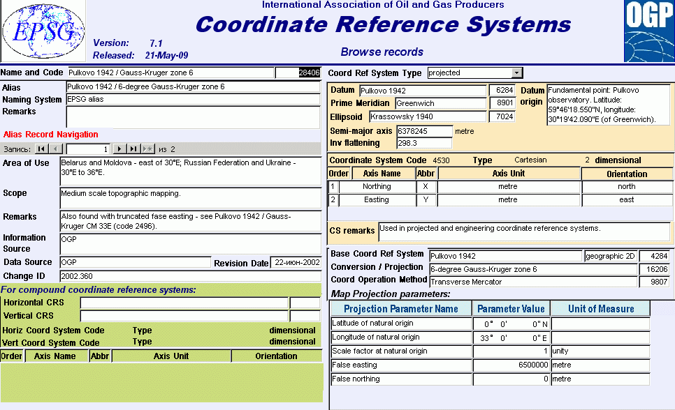

у меня есть карта в СК-42, зона 6 (Ленобласть). В PRJ-файле система координат описана следующим образом:
"GK Зона 6 (Пулково 1942)\p28406", 8, 1001, 7, 33, 0, 1, 6500000, 0
Меня очень смущает номер 1001, ведь этот код эллипсоида Крассовского относится, согласно справке мапинфо, к территории Германии:
1001 || Пулково 1942 || Германия || Крассовского
Его параметров в справке мапинфо не нашёл.
В то же время, в мапинфо имеется код 3 - для эллипсоида Крассовского с параметрами а 6378245.0; 1/f 298.3.
Вопросы:
1. Какой код: 3 или 1001 (или 1018 :mrgreen: ) должен быть в СК-42 зона 6?
2. Какой код мне следует записать для местной СК на эту же территорию? - буду перепроецировать исходную карту из СК-42.

Они там в MI совсем рехнулись. Для точности отображения геокодированных растров после названия проекции стоит \p28406 - это код ESPG:28406
. Там никакой Германии нету.
1001 - это СК-42 на эллипсоиде Крассовского. Смотрим параметры преобразования к WGS84 на сайте и в файле Datum8parameters.TAB - где-то на форуме уже был.
1018 - это какой-то тайный датум. Только для прибалтийских республик, что бы даже когда они землю меряют, они не зависели от Российской империи:
1018 | Lithuanian Pulkovo 1942 | Latvia, Lithuania | International 1924
Правда, все тот же файл Datum8parameters.TAB - говорит, что это как-то странно сдвинутый эллипсоид Красовского.
20 лет назад, кто-то большим пальцем набирал текст, поскольку:
"--- Gauss-Kruger (DHDN) ---"
"GK Zone 1 (DHDN)\p31491", 8, 1000, 7, 3, 0, 1, 1500000, 0
"GK Zone 2 (DHDN)\p31492", 8, 1000, 7, 6, 0, 1, 2500000, 0
- вот это точно Германия.
3 - это эллипсоид Крассовского, он не задает проекцию, он используется для построения собственного датума - проекции с номером 99999
Что СК-63, что МСК для Ленобласти будут на все той же СК-1942, т.е. на 1001. Если конечно вы российские карты создаете. Если вам точность нужна, то тут конечно можно попробовать и 1018 - посмотреть как он переводится в WGS84 и обратно.
