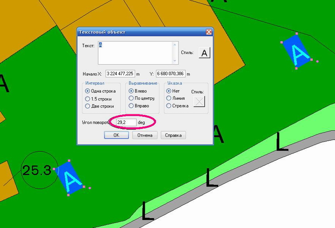

Как задать угол поворота группе текстовых объектов?
Кто знает?

Re: Как задать угол поворота группе текстовых объектов?
через мапбейсик?
Alter Object rotated_obj
Geography OBJ_GEO_TEXTANGLE, rotate_angle
в цикле по объектам..
Желательно не в мапбэйсике - я им не владею. Но если Вас не затруднит - напишите команду, которую нужно ввести, чтобы уже выделенным текстовым объектам был заменён текущий угол поворота на 0.
я выделил и сделал изменяемыми текстовые объекты, в окно мапбейсика вставил:
Geography OBJ_GEO_TEXTANGLE, rotate_0
получил сообщение, что "команда Geography не распознана"
Нашёл, вроде, подходящую утилитку www.directionsmag.com/files/index.php/view/536, но так и не увидел появления обещанной кнопки или менюшки.
в окне мапбейсик команду надо писать в одну строку и вместо имени константы писать ее значение, и переменную тоже надо определять для каждого объекта...
Alter Object rotated_obj Geography 7, 0
...и все равно, цикл про всем объектам выборки в окне мапбейсик не сделать.
Программка rotate для выделенных текстовых элементов приложена. Появляется в меню пункт Tools, а в нем Rotate.
поворот текста на угол.rar- (8.72 КБ) 394 скачивания
