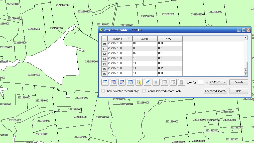

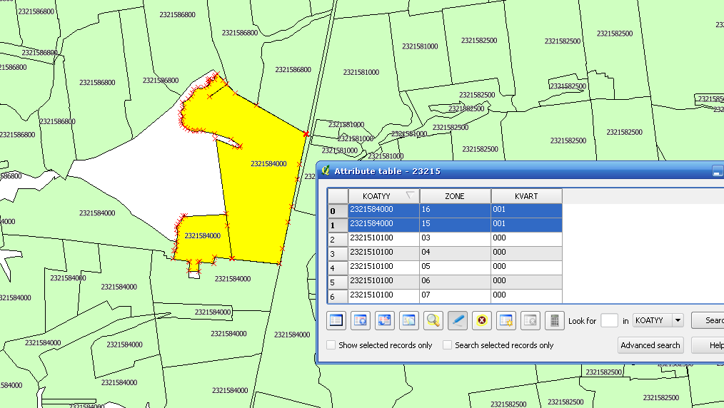

Подтверждаю. Изначально в таблице 515 записей, объединил пару полигонов - стало 7. Вот, еще пообъединял, как видно при объединении 2-х полигонов, количество записей в таблице уменьшается с 515 до 86:
- after.png (80.26 КБ) 14055 просмотров
- before.png (86.4 КБ) 14055 просмотров
