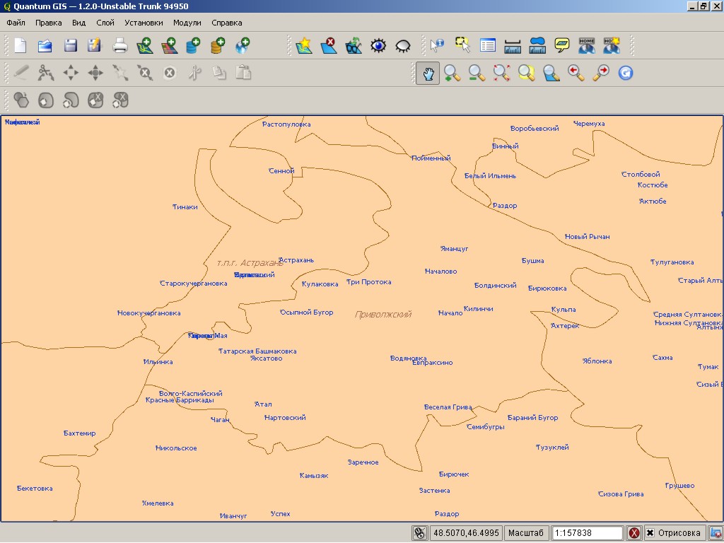

Re: Кладр и GNS
Использование алгоритма Levenshtein Distance и прочих не точных методов пока отключил.
Получилось 94950 записей из Кладр синхронизируемых с GNS.
Вызывает сожаление, что сохраненый в QGIS проект не работает, при изменении местоположения папки.
qgis2.7z- Сборка QGIS cp1251
- (4.82 МБ) 1243 скачивания
- qgis94950.jpg (134.09 КБ) 50428 просмотров
Последний раз редактировалось bim2010 08 сен 2009, 09:46, всего редактировалось 1 раз.

Re: Кладр и GNS
В 1.2 относительные пути работают. Какая у вас версия QGIS? Может в свойствах проекта нужно снять галку, которая отвечает за абсолютные/относительные пути?bim2010 писал(а):Вызывает сожаление, что сохраненый в QGIS проект не работает, при изменении местоположения папки.
