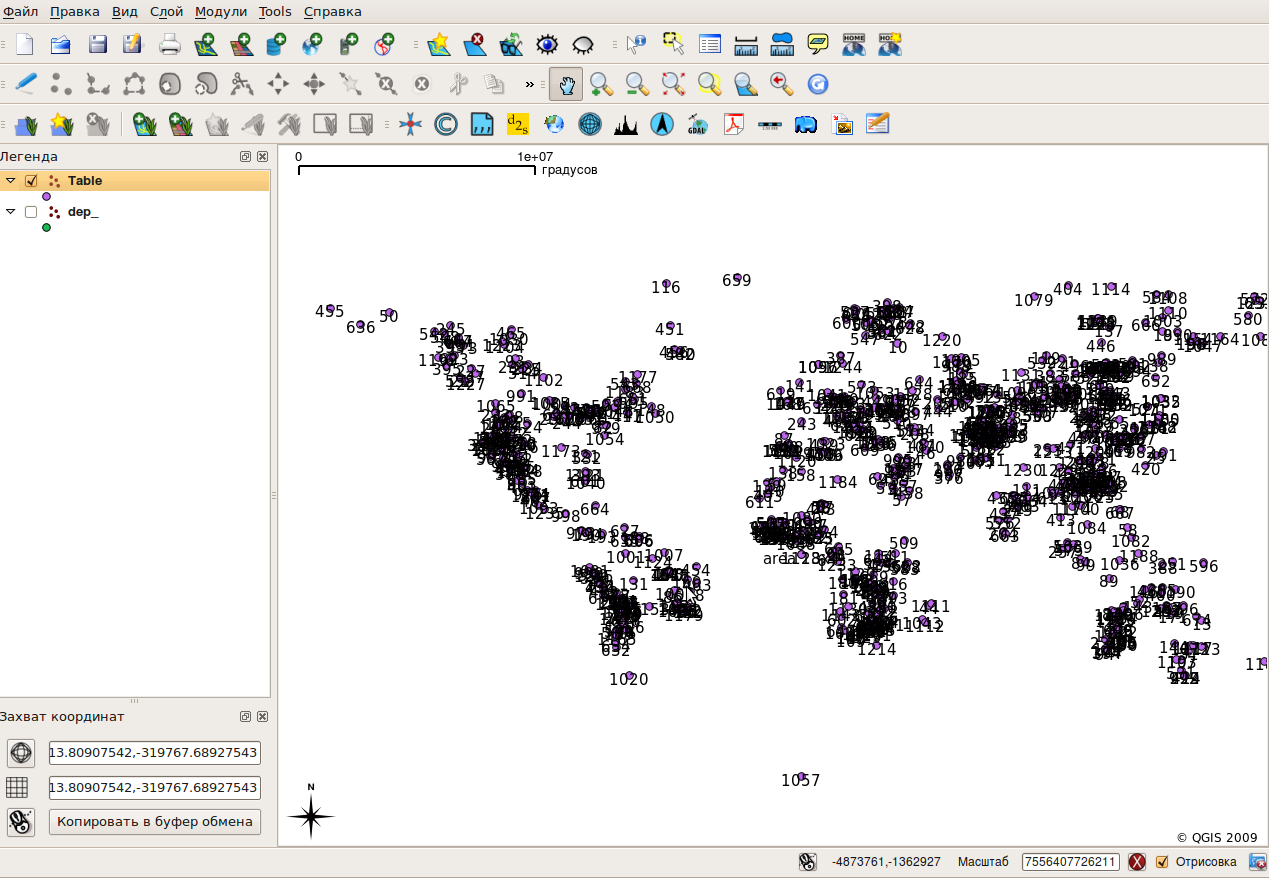

Methuselah
- Сообщения: 15
- Зарегистрирован: 09 июн 2009, 11:08
Re: Импорт .dbf/sxc/csv в QGis (желательно сразу в GRASS-модуль)
Спасибо, воспользовался Вашей инструкцией из топика по ogr2ogr. На сей раз получилось! Спасибо большое!Mavka писал(а):Попробовать можно:
http://www.gdal.org/ogr/drv_vrt.html
С csv такое проходит успешно. Для dbf нужно как то описать ODBC
- Screenshot.png (283.24 КБ) 9217 просмотров
