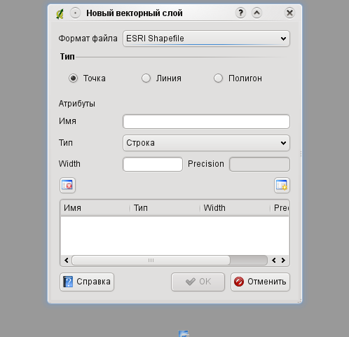

к сожалению по второму вопросу (задание размера поля) не могу посмотреть, оно решено в транке, кто-то может скомпилировать глянуть?
https://trac.osgeo.org/qgis/ticket/1673#comment:1
Dorofeev
- Сообщения: 194
- Зарегистрирован: 08 фев 2007, 23:29
- Репутация: 1
- Откуда: Симферополь
Re: Баг: урезание текстовых строк до 80 символов
Оперативно. Собрал проверил вроде все пашет
- снимок1.png (31.08 КБ) 15981 просмотр
