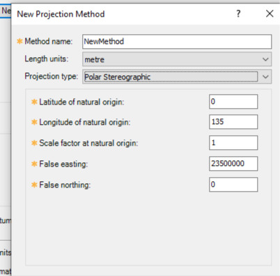

Задача: сделать такую же в Oasis montaj (GEOSOFT). В версии до 9-й включительно в списке доступных проекций отсутствует полярная стереографическая к северному полюсу. В Полярной стереографической - нет возможности указать стандартную параллель в 74 градуса, если указать 90 - результат получается близким, но неточным.

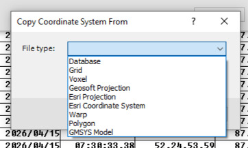

- 5447163604428855351.jpg (39.49 КБ) 2221 просмотр
- 5452031112340248277.jpg (36.09 КБ) 2221 просмотр
- Сообщения: 1231
- Репутация: -161075144
- Откуда: г. Жуковский МО
Re: Oasis montaj и Полярная стереографическая проекция
А Ваша задача решается только в этом софте? И еще, м.б., Oasis понимает какие-нить еще файлы СК?

Да, только в этом (передать заказчику цифровые базы данных и цифровые матрицы - мы же должны привести координаты в их СК). Заниматься конвертированием я крайне не хочу.
Oаsis принимает другие варианты с описанием СК, но именно эту проекцию не распознает.

1. Геометрия похоже верная, но мне нужна формула пересчета координат из WGS 84 в указанную. Тогда я смогу обойтись без перепроецирования.
2. Должен, но не распознает. Потому что "Stereographic_North_Pole" отсутствует в его списке.
