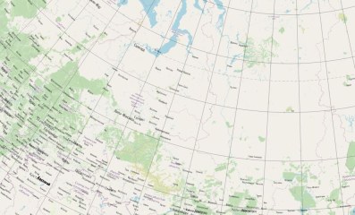

Здравствуйте, помогите пожалуйста решить следующую проблему - Скачал на сайте сетку координат в разделе "Разграфка и номенклатура топографических карт 1км, 2км, 5км, 10км масштаба", загрузил ее в QGIS, и обнаружил, что часть сетки идет квадратами до определенной высоты, а затем идет полоса где сектора прямоугольной формы (примерно в два раза шире нижних), соответственно и площадь их больше. В эту область попадает например Ханты-Мансийск и т.д. Подскажите, как сделать сектора координатной сетки одинакового размера или может кто знает где можно скачать " квадратную" координатную сетку 1:25000 (250 м) для Западной Сибири. Спасибо.

Это стандартная разграфка по градусной сетке. В жизни они не квадратные, а трапецевидные. Максимальный размер на экваторе и уменьшаются по площади и размерам рамки при приближении к полюсу. Чем далее на север - тем меньше планшеты, на северном полюсе они выродятся в размер спичечного коробка (при печати). Поэтому в районе Ханты-Мансийска они сдвоенные, чуть дальше - счетверенные (что бы при издании карт занимали лист размером 40-90 см). Если вам комфортно будет работать с удвоенным количеством мелких планшетов - сделайте свою сетку (и придумайте свою номенклатуру), qgis это умеет (Вектор - Создать сетку, в СК 42)

Если заменить СК карты с цилиндрической на, например, Коническую равнопромежуточную РФ (+proj=eqdc +lat_0=54 +lon_0=100 +lat_1=49 +lat_2=68.5 +x_0=0 +y_0=0 +ellps=krass +towgs84=23.92,-141.27,-80.9,0,0.35,0.82,-0.12000000004786 +units=m +no_defs +type=crs), увидите сжатие планшетов по широте

Спасибо за помощь, понятно что они сужаются от экватора к полюсам, соответственно и площадь секторов (планшетов) уменьшается, но с виду как то резко). Раньше всегда работал ниже этого уровня и вопросов не возникало!) Буду пробовать создавать свою сетку.
