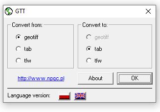

Для совсем ленивых - есть утилитка gtt, конвертирующая в разные геопривязанные форматы:
, только она с bmp не работает :(
Ей (да и всем конверторам) потребуется файл-спутник растра с геопривязкой, world (esry) или tab (mapinfo)
