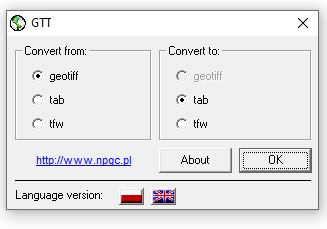

Для совсем ленивых - есть утилитка gtt, конвертирующая в разные геопривязанные форматы:, только она с bmp не работает
