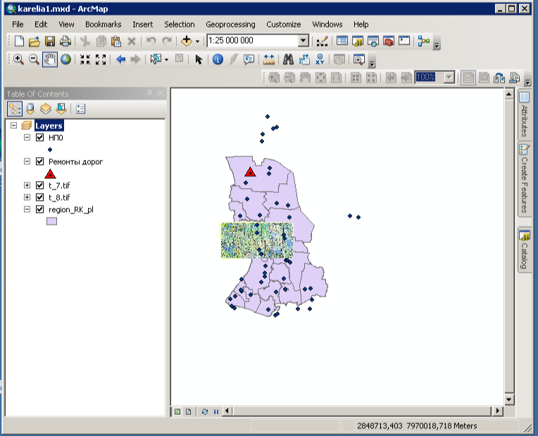

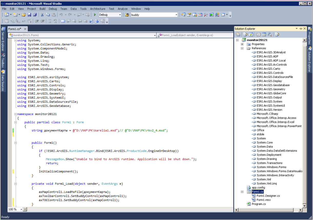

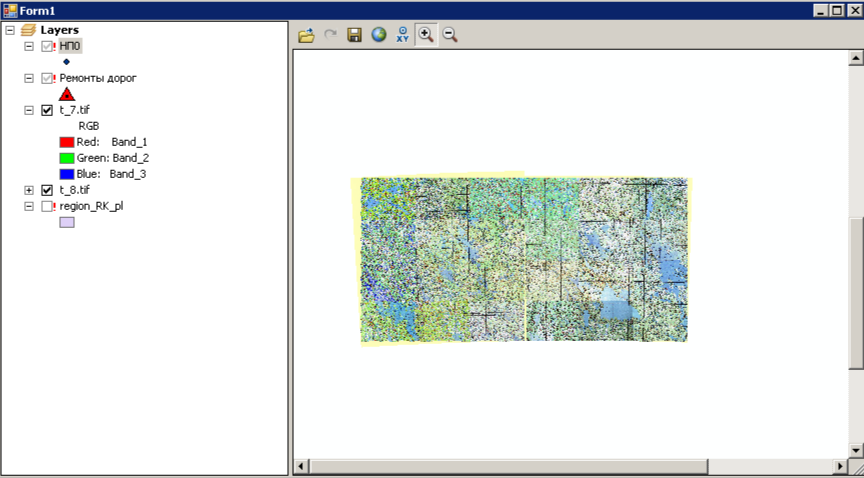

12 лет назад написал программы с использованием argis 10.1 на c# в VS 2010. Те программы и сейчас работают без проблем. Сейчас пытаюсь с нуля повторить создать с нуля простенькую программу на том же компьютере в той же папке - два контрола - axMapControl и axTOCControl. Документ карты тот же что и в старых программах. Отображается карта, топо слои .tif файлов. Но напротив всех слоёв точечных из shape файлов стоят красные восклицательные знаки. В arcMap все слои открываются нормально.
В чём может быть дело?
P.S. 1. Все dll arcgis загрузил те же, что в работающей программе
2. два .tif файла -просто для того, чтобы показать , что они грузятся.
остальные - .shp файлы - точечный и полигон. Если .mxd показать просто в ArcMap, то они показываются нормально
3. В первом вложении - вид в arcmap, во втором - текст программы, в третьем - вид запущенной программы.
