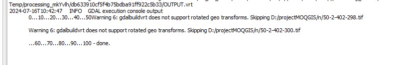

Я уже пытался создать растровой слой. Но вылезают ошибки.

В системе координат - какие то трансформации, которые gdal не может переварить.
