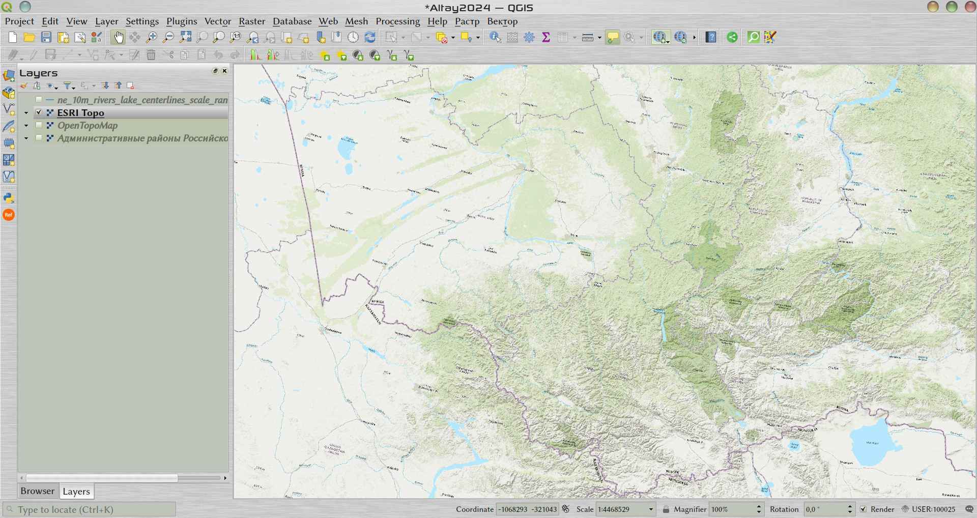

Однако, когда я в этой проекции отображаю референсную карту (ESRI topo), то она сильно поворачивается по часовой стрелке:
Видно, что западная граница и Телецкое озеро встали почти вертикально.
В чём ошибка? Неправильно предположил проекцию растра? Неправильно её задал? Задача -- привязать карту с минимальными искажениями. По ней сделаны кальки маршрутов экспедиций с точками, которые тоже надо будет привязывать.

Longitude of false origin",100 - это для всей РФ осевой, наблюдаемый поворот связан с этой долготой, так как эта проекция установлена для карты. Переключите карту в другую проекцию. Что важнее - проверяйте, насколько привязанная териогеографическая карта дружит с другими, сделайте ее полупрозрачной и сравните.

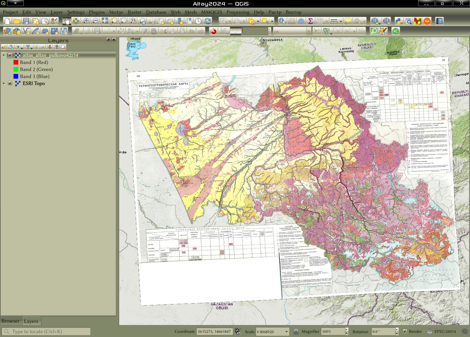

Спасибо! СК-42 зона 14 (Pulkovo 1942 / Gauss-Kruger zone 14, EPSG 28414) легла наиболее прилично. На Polynom2 чуть выгибался восточный край, поэтому таки сплайн. Собственно, карта попадает и в 15-ю зону, но привязывать сразу в двух я не представляю как ;)

Попробовал такое:
+proj=tmerc +lat_0=0 +lon_0=84 +k=1 +x_0=15500000 +y_0=0 +ellps=krass +units=m +no_defs
84 градуса - это точно посередине карты и как раз граница 2 зон СК-42. Пробовал также восточный сдвиг 15000000 (уносит привязанный растр на запад). В любом случае, даже со сплайнами появляются более сильные искажения по рекам и озёрам (до 3км) по сравнению с СК-42 зона 14. Похоже, для идеального совпадения надо резать карту по границе зон и привязывать по отдельности 14 и 15 зоны :-(

В итоге лучше всего получилась компиляция из 14 и 15 зон:

Интересно, что QGIS, предлагая оптимальные параметры трансформации в WGS84, выдала именно такие цифры, как у вас в файле.
На границе с Китаем всё равно оставались искажения, подозреваю, что либо не хватало данных у картографов, либо намеренно, чтобы испортить жизнь нарушителям границ. Подтянул сплайнами.
Спасибо, на этом задачу считаю решённой.
