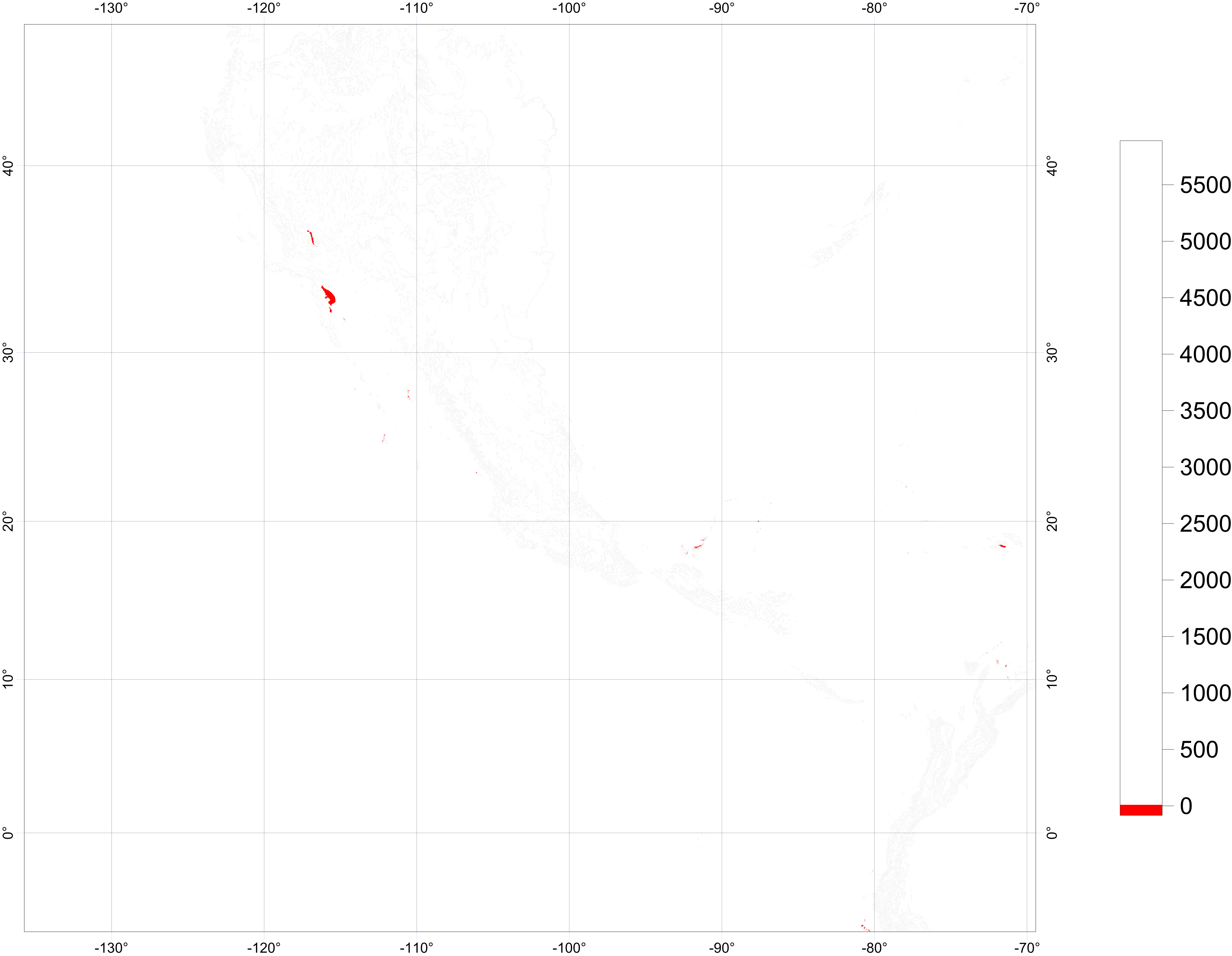

Там не 0, а отрицательные значения

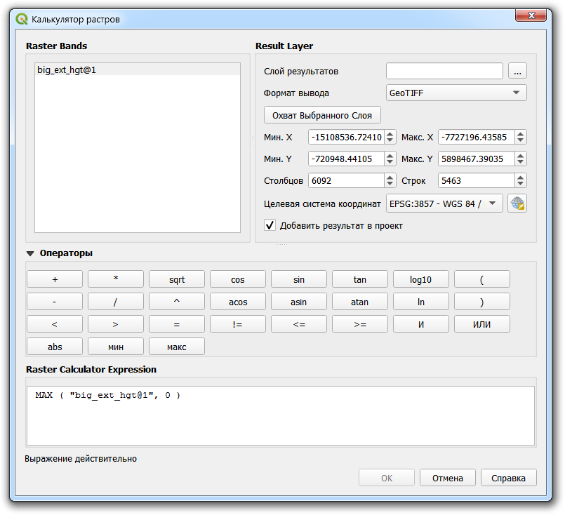

Сообщение Константин Силкин » 19 фев 2024, 08:46
Здравствуйте!
1) Команда Растр/Калькулятор растров.
2) В диалоговом окне введите выражение:
MAX ( "big_ext_hgt@1", 0 )
3) Определите выходной файл и OK.
В моём случае кнопка OK неактивна из-за того, что я не выполнил последний пункт

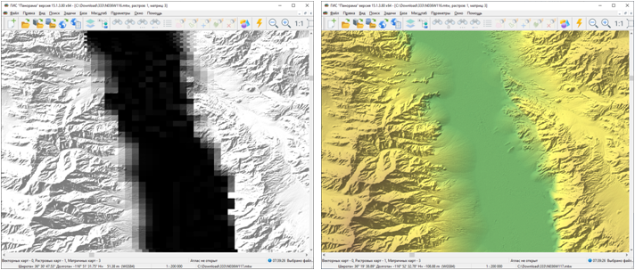

А там действительно отрицательная высота, по крайней мере в точке N 36 20 30 W 116 53 10
Слева - Ваш растр, совмещенный с AW3D30, Справа - чисто AW3D30.

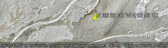

Сообщение Алекс » 27 фев 2024, 07:53
См. Google Earth
