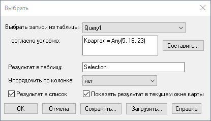

Сообщение Dartix » 08 ноя 2023, 14:43
Запрос - выбрать.
Из таблицы (выбираете таблицу)
Согласно условию Квартал = Any(5, 16, 23)
Квартал - название колонки с номером квартала

Сообщение alex_forester_ » 09 ноя 2023, 09:54
Как все просто!)))
Большое спасибо!
