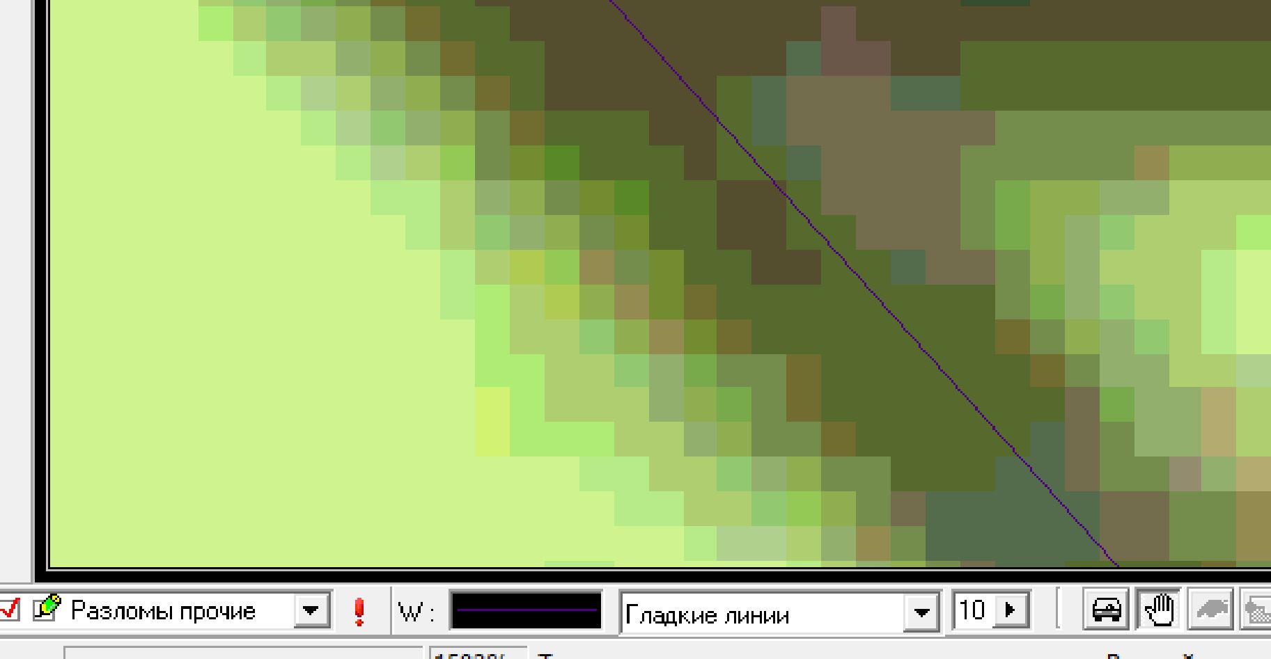

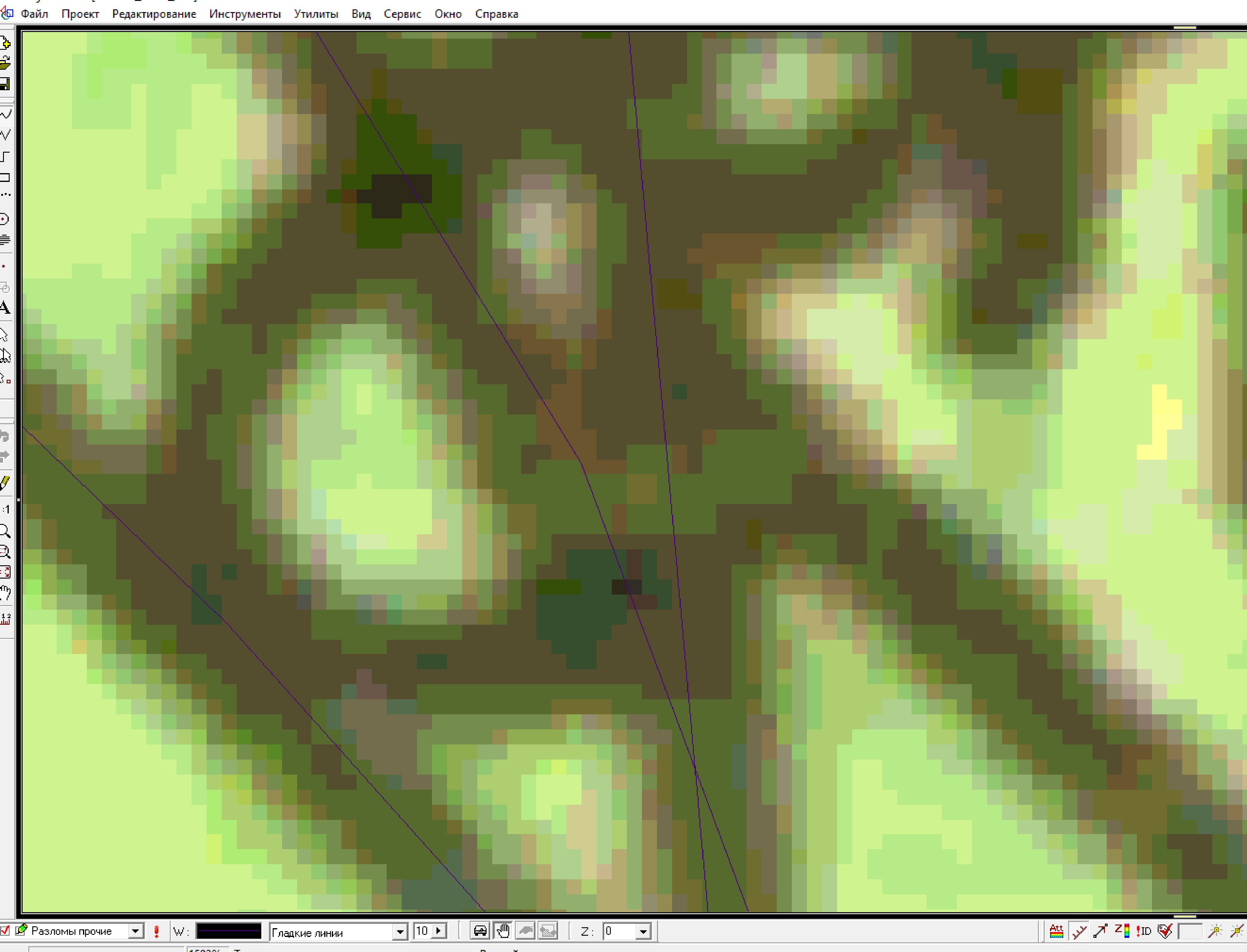

Столкнулся с простым вопросом, но не получается решить.
оцифровываю геологическую карту, точнее - разломы. Векторная линия получается шириной в 1 пиксель экрана или вроде того. А мне нужно, чтобы векторная линия хотя-бы закрывала разлом, чтоб я видел, что оцифровал, а что нет. Или хотя бы была толщиной в 1 пиксель используемого растра.
Поставил максимальную толщину линии - результат не изменился.
Где искать свойства векторной линии, как настраивать?.
В приложении два скрина экрана. Можно оценить размер пикселя растра и толщину линии.

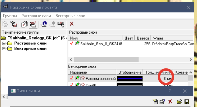

womak, в управлении слоями нужно задать толщину линии в мм (опытным путем подбирается)
также нужно включить режим "отображения типов линии" (вид-панели-режимы отображения, и на ней включить)

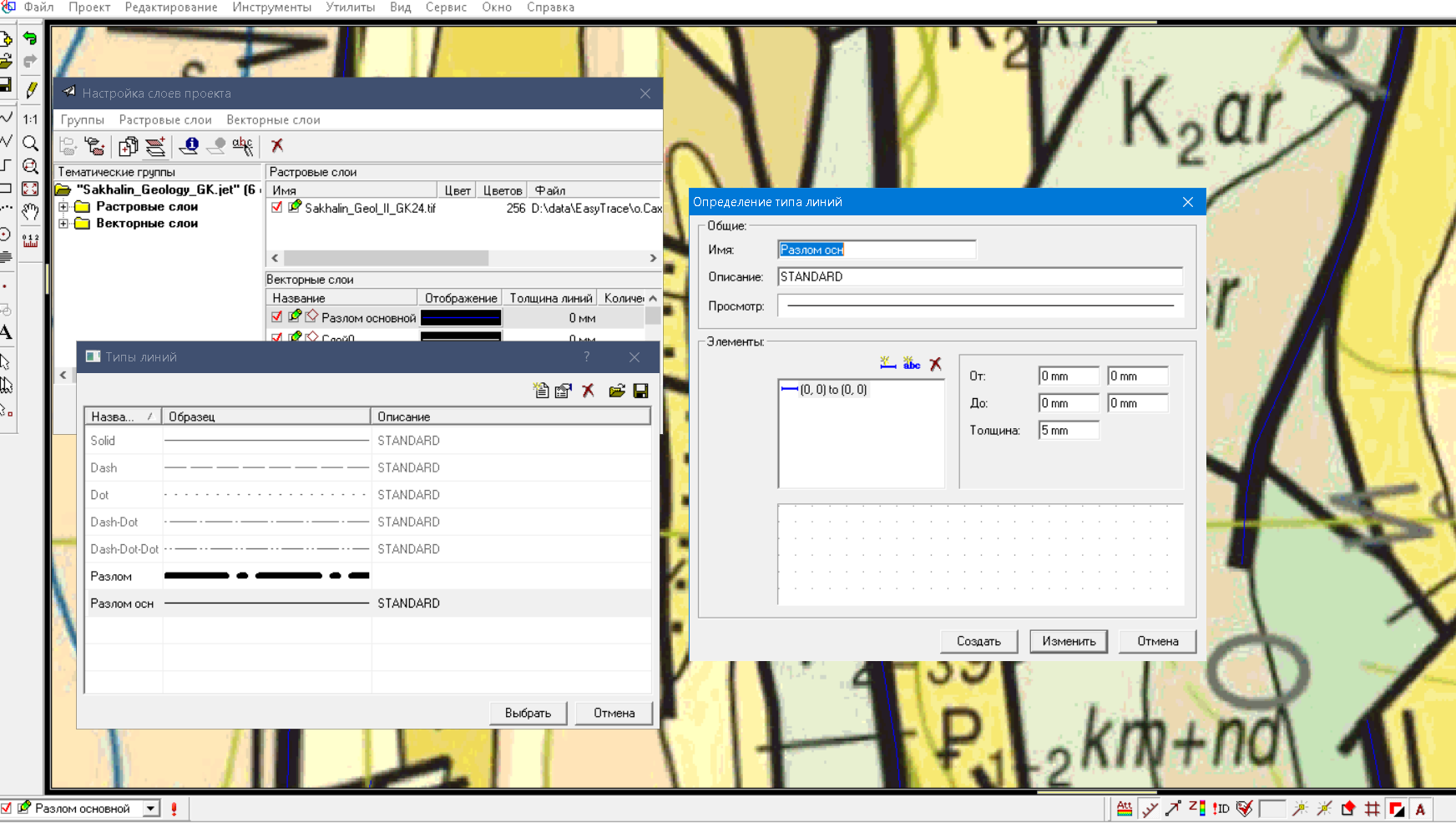

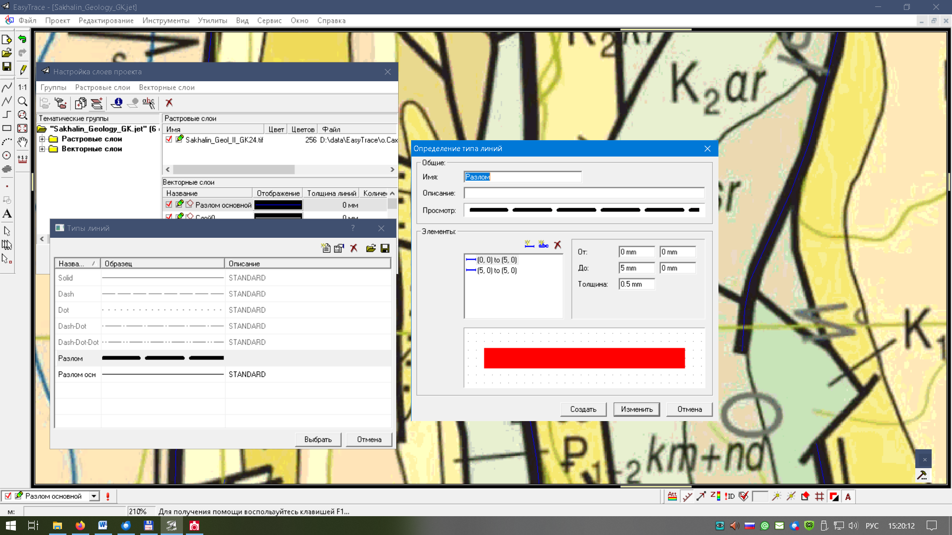

Спасибо, spawner! Стало намного удобнее. Только я все еще не могу сделать сплошную линию потолще, а вот пунктирные, штрих-пунктирные получились хорошо
сплошная линия имеет толщину 5 мм, но отображается тонким абрисом
Штриховая линия имеет толщину 0.5 мм, но отображается правильно
Штриховая линия.png (576.25 КБ) 21903 просмотра

womak, надо задавать в управлении слоями ширину линии:
а вы создаете свой стиль линии, который при толщине 0мм будет рисоваться как 0.5 мм :)
