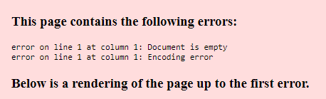

Все странно. Ваш файл распаковал. Получил .qgz
Переименовал в .zip Распаковал получил .qgs Переименовал в .xml . Это вполне текстовый файл с макро тэгами. Читают все текстовые редакторы.
Если у вас только MS блокнот, то переименуйте .xml в .html Ваш браузер сразу его откроет. Только не покажет тэги. Но можно попросить браузер показать исходник без попыток интерпретации.
Все это я легко проделал на телефоне.
Возможно ваш проект распухает от условных значков? Слишком длинные описания.
Надо будет посмотреть. Это интересно.
Удачи.
FAQ
- Сообщения: 27
- Зарегистрирован: 09 окт 2019, 08:57
- Откуда: Петропавловск-Камчатский
Re: Qgis скорость загрузки как слоев так и проекта
konst555, у меня багнутый zip архиватор был, поставил норм winrar и все получилось, код загрузки одного растрового слоя слишком велик как мне кажется, из-за этого он грузит его долго, а если учесть что всего строк 400к+ в самом маленьком проекте - получаем долгую загрузку, ну или как вариант сам загрузчик по каким то мне не известным причинам считывает и применяет эти настройки долго.
