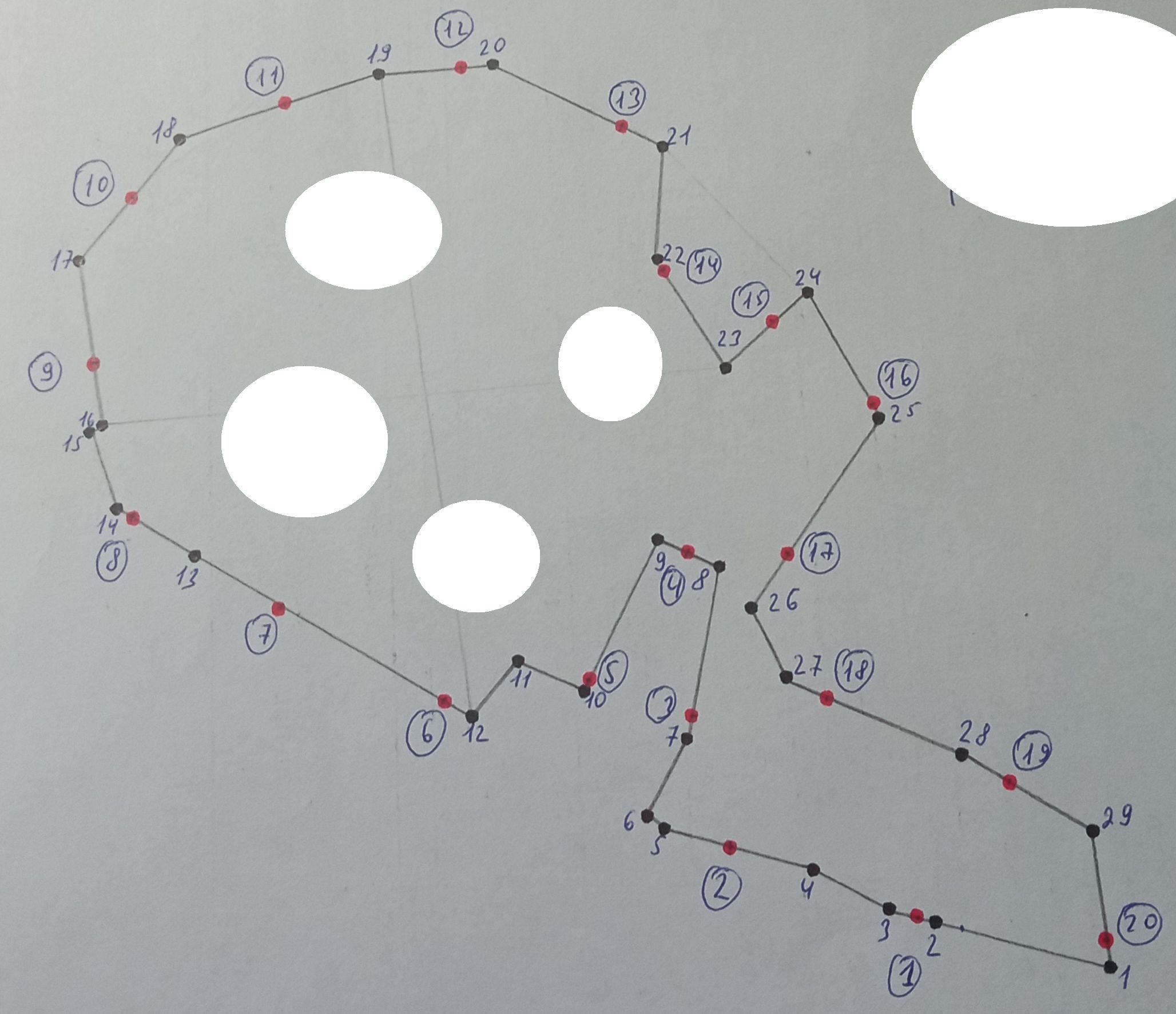

Доброго времени суток. Я практически новичок в gis среде. Уже больше года на новой работе у меня возникает постоянная необходимость в одном действии. Делаю снимок лесосеки. Получаю некий периметр. А затем вручную на распечатанном листе бумаге расставляю на одинаковом расстоянии по периметру некоторое количество точек (при обходе лесосеки по кругу, мне нужно на одинаковом расстоянии заложить пробы). Есть ли такой модуль или иная программа или вообще это можно сделать в том же фотошопе - некий расчет длины периметра на количество точек и это в виде графического наложения точек на периметр лесосеки (на фото красные точки).

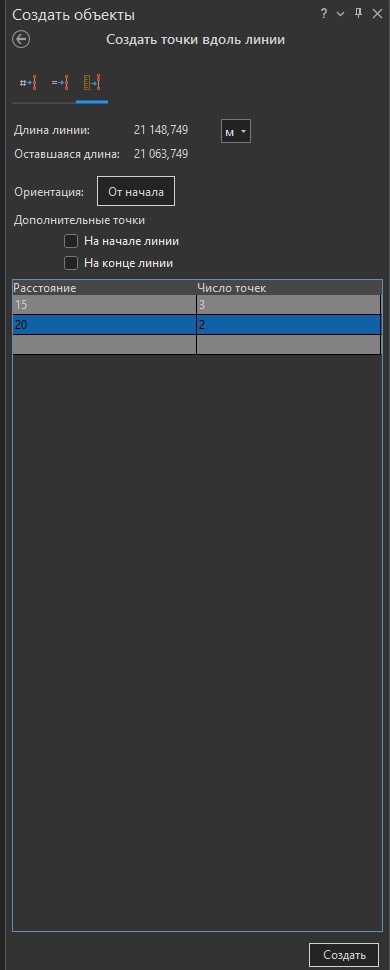

Такое можно сделать в любой нормальной гис. Пример для арки
Аннотация 2023-08-16 112540.jpg (34.89 КБ) 12949 просмотров
