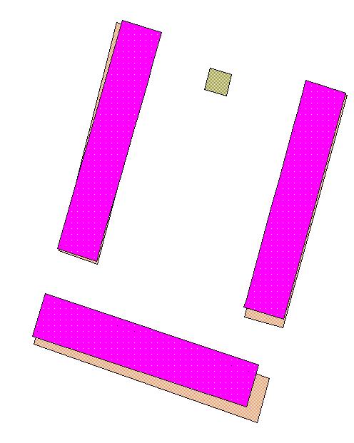

Расхождения случайные, как на рисунке, где показаны наложение трех домов. Некоторые почти точно совпадают.
Вот так выглядят дома при наложении

Да еще забыл сказать, нижний слой то 500-ка а верхний 10000-к. Может это влияет?
Re: совмещение двух карт Pulkovo_1942_CS63_Zone_C2 и местная СК
Добавлено: 14 фев 2009, 23:56
ну да, разница из-за сравнения "яблок и апельсинов", СК здесь непричем

Не путайте человека. Что для него может быть секретного, если он проекцию взял из стандартной поставки ArcGIS?
Ваша проблема не в системах координат, а в том, что карты делали разные ведомства и по разным критериям. Рискну предположить, что 1:10000 - это земельная карта. Она в части задний отрисована как бог на душу положит. Там здания не только сдвигом различаться могут, а еще и поворотом до 90 градусов.
Карты 1:500 - архитектурная или геодезическая карта населенного пункта. Она рисовалась, что бы по ней строить и размещать объекты. Земельная - что бы землю мерить.
