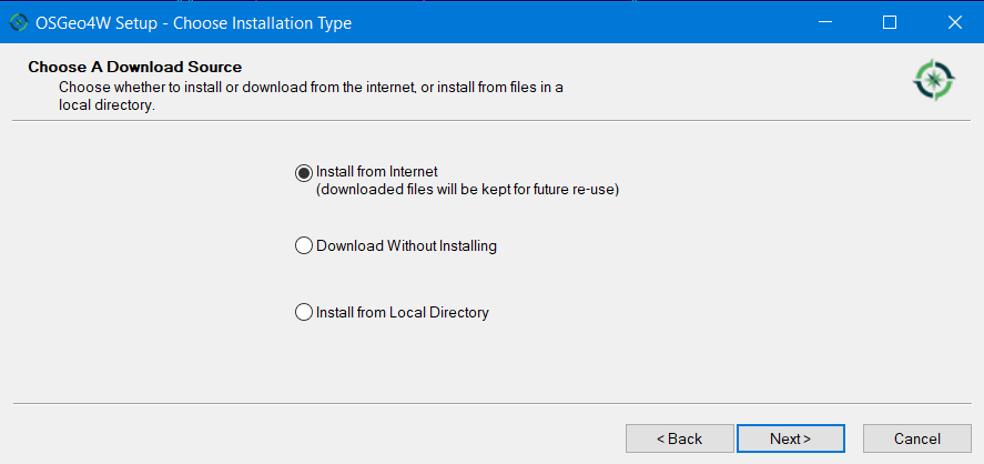

drrrrr
- Сообщения: 86
- Зарегистрирован: 31 янв 2012, 10:51
- Репутация: -1204801158
Re: ogr2ogr st_makevalid
Да, есть такое дело. Выберите верхний пункт во втором диалоге, дальше все понятно. Если хочется английского - нужна английская версия windows.
Вот этот злополучный диалог
