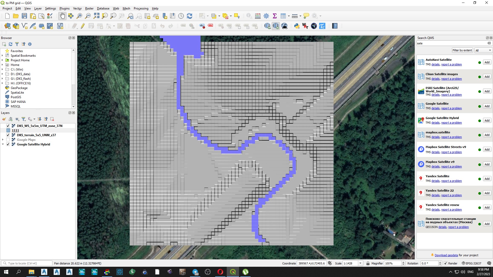

В качестве исходного слоя специально подготовил геотифф с таким-же количеством столбцов, строк и размером ячеек:
- Пример.jpg (628.92 КБ) 5566 просмотров
Но все варианты экспорта в файлы со знакомыми расширениями дают какую-то дичь. (даже с учетом указания

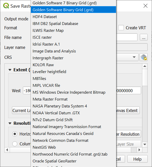

непонятно, в чем проблема - обе версии Surfer в QGIS на правой кнопке мышки на слое, Export/Save as ...
- surfer.png (46.32 КБ) 5466 просмотров

Прошу прощения, что не отвечаю на ваш вопрос точно. Я не силён в экспортных операциях в QGIS. Они мне и не только в связи с вашей проблемой часто доставляли проблемы тоже. Так что пошёл туда, где проблем всегда на порядок меньше – в GlobalMapper. Результат получил за пару минут. Перформатировал ваш GeoTIFF в Surfer Grid v7
Как вы понимаете, это карта из Surfer. Там у вас, правда, большая часть исходного GeoTIFF, а как следствие, и сёрферовской сетки заполнена значениями NoData, но на маленьком участке карта построилась нормально. Уже в Srtfer изменил проекцию с прямоугольной WSG UTM N37 на географическую WGS84.
вот в том и дело, что прямой экспорт не подошел. Причем задавая плановые границы модели (север,юг, запад, восток) ни структура файла, ни значения, которые получаются, не выходят.

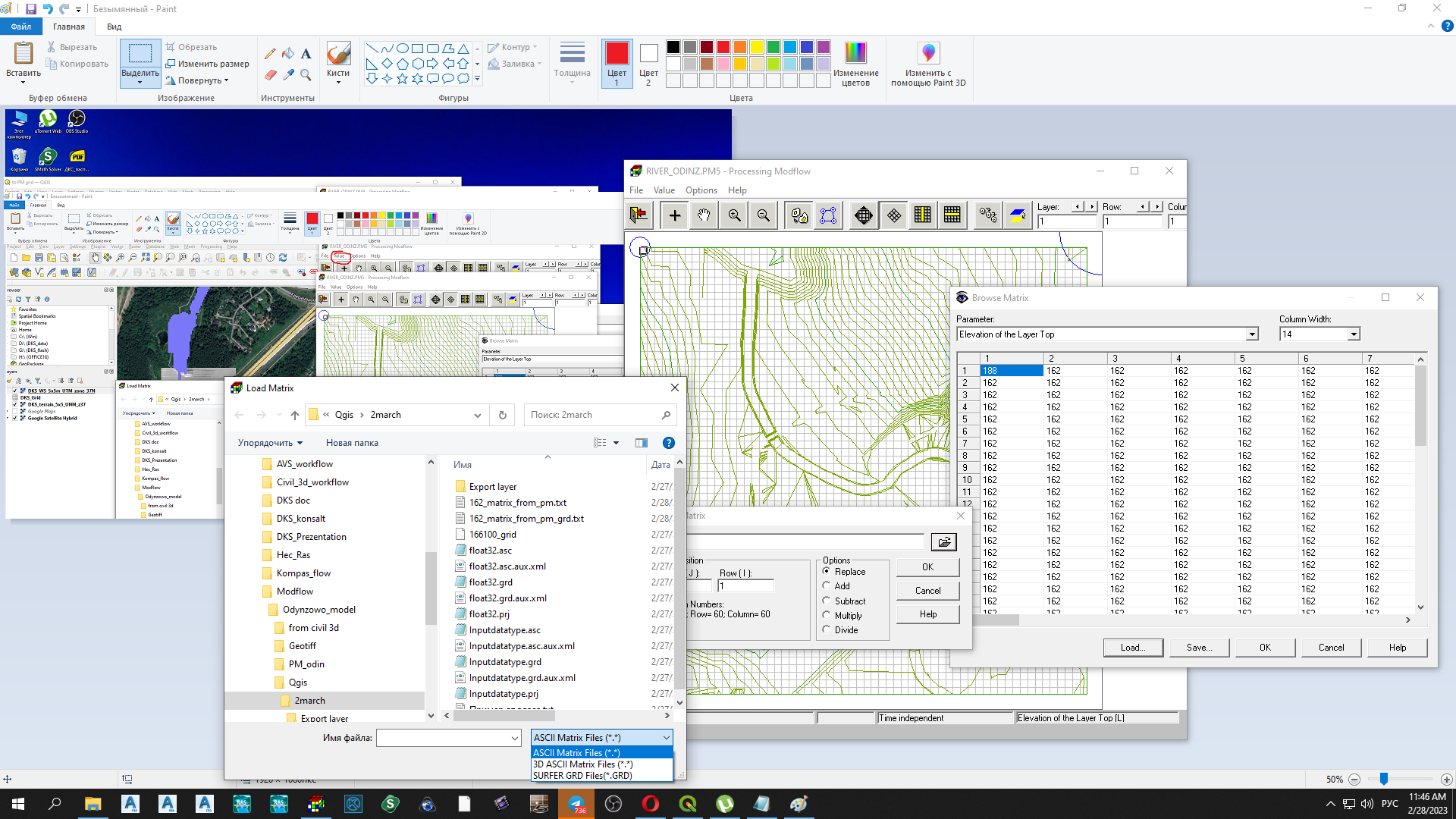

PS. Мне эта матрица нужна для экспорта высотных отметок в расчетную сетку. Processing Mofdlow 8. Программа старая, и есть вот такая беда с ней, кушает вот такой формат:
первая строка это размер матрицы 60*60.
Потом ячейка с отметкой 188 - это верхний левый угол (указал на принскрине). Ну заобно и форматы файлов.
- изображение_2023-02-28_114722246.png (473.88 КБ) 5409 просмотров

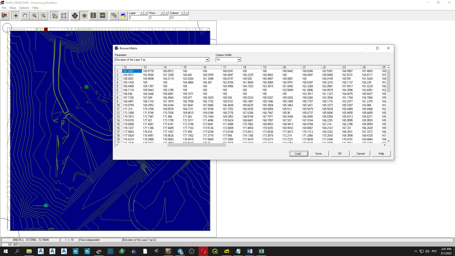

г) полученный ASC браузер матриц в PM еще не сожрет, надо:
- заменить разделитель ячеек "один пробел" на "одиннадцать пробелов" (если высотные отметки трехзначные, если высотные отметки четырехзначные, то десять пробелов и тд.)
- удалить "шапку таблицы, и вместо нее первой строкой вставить "№............№.пробел" где N - это число строк и столбцов в нашей матрице.
- PM.jpg (546.22 КБ) 5204 просмотра
