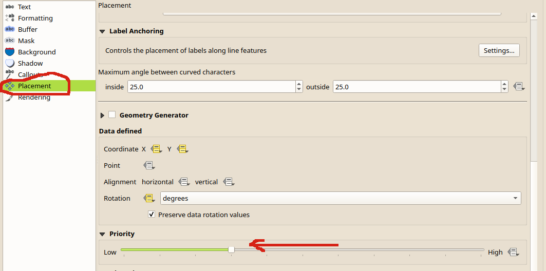

Надписи, как правило, отрисовываются последними. Наверное, чтобы хорошо читались и не перекрывались объектами. Поэтому в вашем случае надо решить - чего вы хотите: скрывать накладывающиеся надпили или сдвигать? Будет ли карта в одном масштабе или для разных масштабов? Имеет ли значение размер надписи?
Простейший случай, если карта будет в одном масштабе названия могут исчезать - это сделать как написано выше - уменьшить приоритет надписям.
- Пример.png (51.8 КБ) 2690 просмотров
Если "наездов" немного и стиль отображения устраивает, то просто сдвинуть надписи ручным редактированием. Причем, в новых версиях можно двигать вдоль линии (наконец-то!). Позиция сохраняется для конкретной надписи в проекте и, пока не сбросите, будет на этом месте. При изменении масштаба позиция на листе не меняется.
