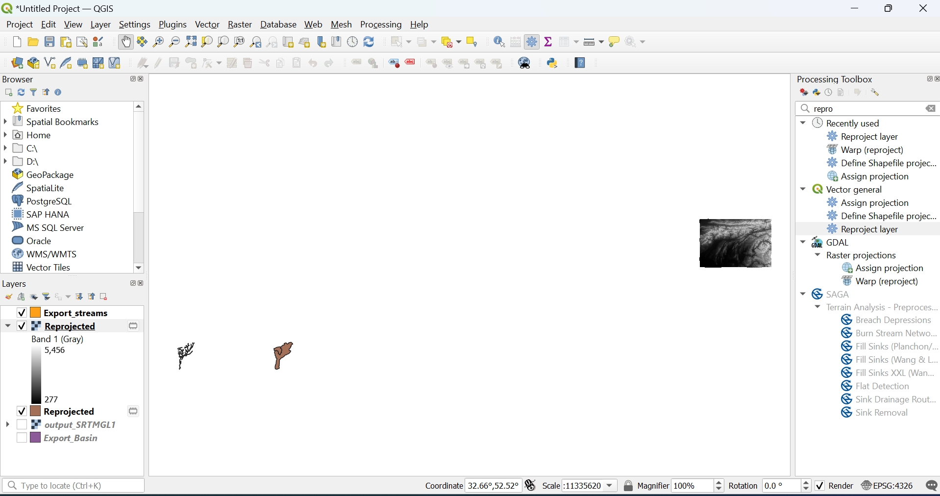

Всех приветствую, работаю с ArcGIS. Имею 2 файла - растер и вектор (shapefile). Изначально растер имел иную проекцию (GCS_WGS_1984), а вектор проекцию (WGS_1984_UTM_Zone_43N). С помощью инструмента "Define projection" поменял проекцию растера на вектор, однако файлы не ложились друг на друга.
А если наоборот поменять проекцию вектора на растер, то вектор вообще исчезает (даже если нажать zoom to layer, то он не виден).
Буду очень признателен любой помощи!

Я не знаток ArcGIS, но по мне - нужен не "define", а "reproject".

Orzu1998, После того, как Вы изменили проекцию растра, его надо экспортировать в новый файл, не забыв в настройках экспорта указать новую СК.

@tikhpetr, сделал, теперь растер и векторы просто находятся рядом, но не ложатся друг на друге
Что не так с проекцией?

Orzu1998, Давайте ссылку на растр и на вектор. Смотреть надо. Предвосхищая вопрос, нигде использовать не буду, после окончания обсуждения все удалю.

tikhpetr, все, решил вопрос. Проблема была с проекциями вектор файлов.
