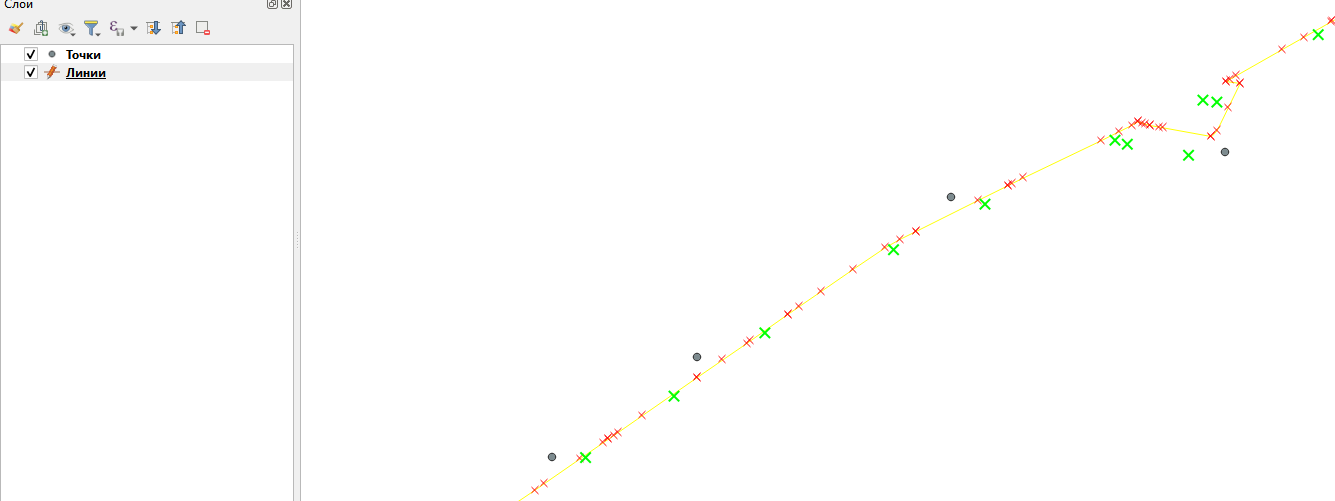

Появилась цель, разместить вершины линий на условных точках, координаты точек перемещать нельзя.
Точки расположены очень близко к вершинам, одна точка возле некоторых условных вершин.
Если делать вручную, через прилипание, то можно перемещать каждую вершину и прилеплять ее на точку, цель будет выполнена но это займет очень много времени.
Вершины находятся на одном слое, ломанная линия с вершинами на втором слое.
Можно ли сделать так и как, чтобы все точки одного слоя, автоматически определили ближайшую вершину и прилепили ее к себе?
Как сейчас:

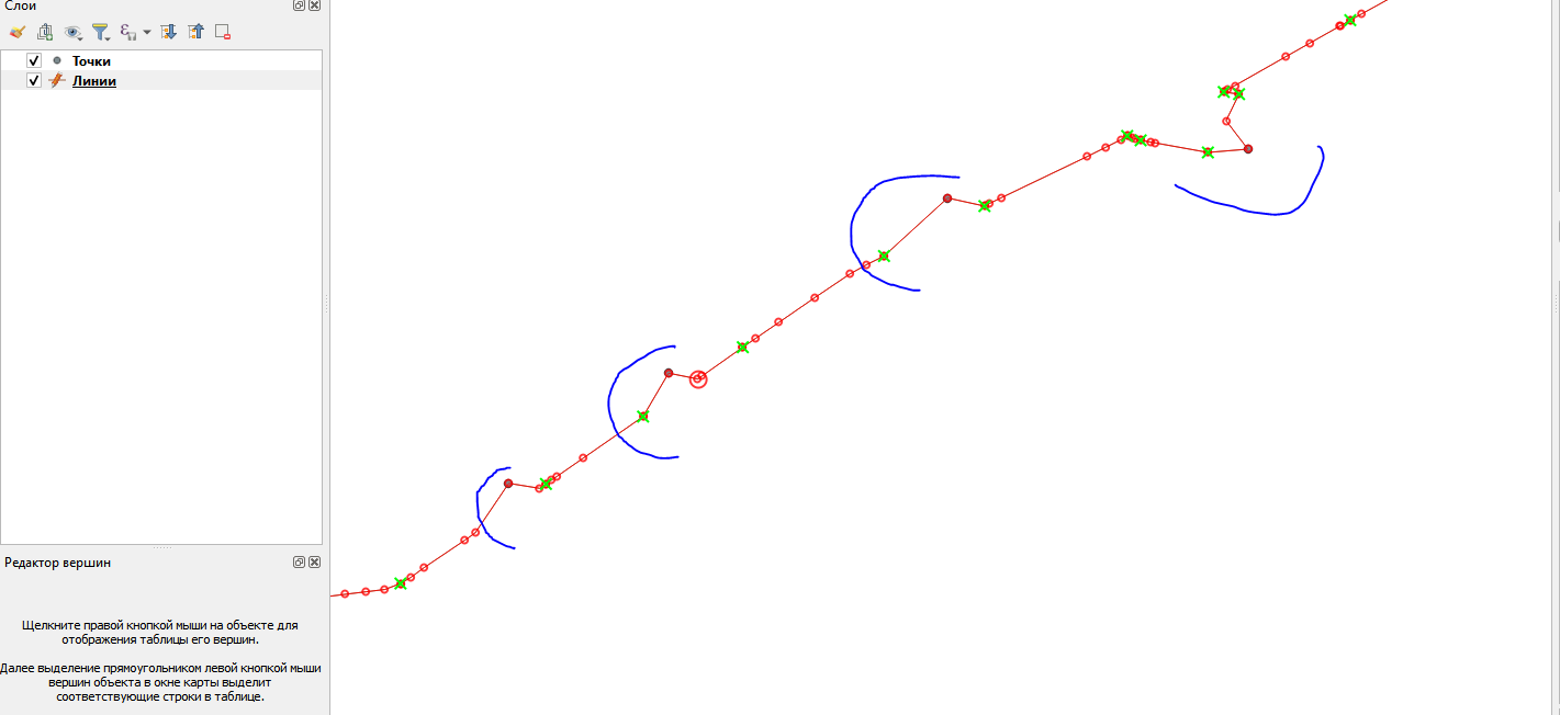

Как надо:
Синим выделил что координаты вершин притянулись к точкам. Как сделать так чтобы это было сделано автоматически?

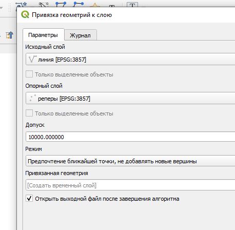

Анализ - Вектор-геометрия - Привязка геометрии к слою. Выбираете Исходный слой (свой линейный, узлы которого надо подтянуть), Опорный слой (к которому подтягиваем), дистанцию (допуск), и Режим, один из десятка. В градусах (в географических координатах) будут сложности, лучше если метрические системы координат в слоях/карте. Предварительно оцените-измерьте дистанцию (допуск), при которой подтягивать. Ну и результат просмотреть, полечить руками частности.
Привязка геометрии1.JPG (36.68 КБ) 4147 просмотров
