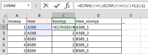

Есть шейп с набором данных такого вида
Значений очень много.

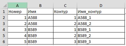

Надо чтобы таблица стала такого вида
Я решил эту задачу в экселе. Сначала сделал сплошную нумерацию в шейпе, скорировал в эксель, колонку контур заполнил формулой =ЕСЛИ(B2=B1;ЕСЛИ(B2=B3;C1+1;1);1)
так получил нумерацию контуров, потом уже сцепил колонку имя и контур, обратно сцепил эксель с шейпом по колонке "номер" которую сделал в начале.
Сплошную нумерацию колонки номер сделал скриптом

Можно ли избежать этих танцев и дополнить этот скрипт чтобы сразу получить значения контуров в таблице шейпа как колонка D на скрине?

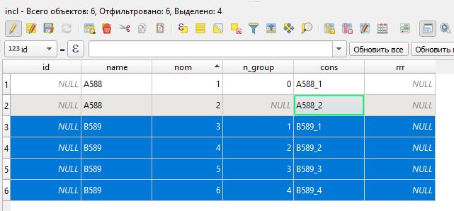

Сообщение AlexRomantsov » 23 июн 2022, 12:49
Не сказали, в какой ГИС.
В QGIS:
В таблице, сортируете например по полю где номера. Выделяете (например Фильтром полей, или ручками) все строки с A588.
Открыть калькулятор полей, галочка "Обновить только выделенные",
вставляете выражение
"name" || '_' || var( 'row_number')
Где name - поле с значениями A588. Получите A588_1, A588_2...
Ну и куда сохранить - в новое поле, или обновить

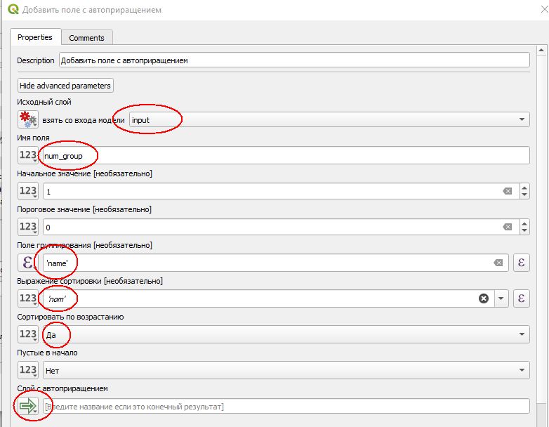

Сообщение AlexRomantsov » 23 июн 2022, 13:40
Если разово, есть в Анализе - Вектор таблица атрибутов - Добавить поле с автоприращением (в некоторых версиях - Добавить поле (с автоинкрементом)). Там можно группирующее поле назначить

crashkkm
Сообщения: 147
Зарегистрирован: 17 окт 2016, 16:37
Репутация: 15
Re: Нумерация контуров в атрибутивной таблице
Сообщение crashkkm » 24 июн 2022, 06:38
AlexRomantsov писал(а):
23 июн 2022, 13:40
Да, этот инструмент сделал тоже самое что я в экселе, спасибо.
24 июн 2022, 05:23
Например вот такую, в архиве комменты в read.txt, простой проект QGIS с моделью и отдельный файл с моделью.
Работает только для точек? Пронумеровать полигоны не получилось.

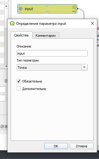

crashkkm
Сообщения: 147
Репутация: 15
Сообщение crashkkm » 24 июн 2022, 07:01
Нет, все работает корректно, только с кугиса слой не подгрузился в инструмент, пришлось через каталог. А добавить возможность выбора полей с другими названиями чтобы не пришлось создавать именно 'name' (как группирующее) и поле 'nom' для сортировки возможно?
AlexRomantsov
Сообщения: 447
Репутация: 168
Ваше звание: хм, сам не знал
Откуда: Томск
Сообщение AlexRomantsov » 24 июн 2022, 07:21
Слой любой, точки, линии, полигоны, и вовсе без геометрии (только таблица, хоть в экселе).
crashkkm писал(а):
24 июн 2022, 07:01
- это в модели (Анализ - Модели проекта - Редактировать модель). Там активируете например Добавить поле с автоприращением, и в диалоге разбираетесь.
Сообщение AlexRomantsov » 24 июн 2022, 07:23
crashkkm писал(а):
24 июн 2022, 07:01
Это потому, что в тестовой модели настроил для Input только точечные слои
