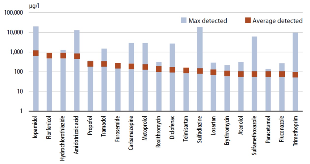

Преподаватель в университете дал задание определить максимальные и средние значения гистограммы в QGIS через десятичный логарифм, расставляя точки на диаграмме. Неделю ломаю голову и не могу ничего придумать. Могли бы Вы что-то подсказать?
Определить значения гистограммы через десятичный логарифм

Могли бы, хотя помогать делать домашние задания двоечникам против моих правил.
Насколько я понимаю, это картинка. Грузите ее как растр, и привязываете по точкам: по вертикали степени десятки, по горизонтали номера столбцов. Потом скалываете вершины и красные точки, и выводите в текстовый файл. 10 в степени Y дает значение, а X номер столбца. Красиво оформляете.
Детали, какие кнопки нажимать для привязки и создания точечного векторного файла читаем в документации.

Мне трудно сказать сильно ли вы мне помогли или просто направили мои мысли в нужное русло, но у меня получилось. Спасибо вам большое!!!
