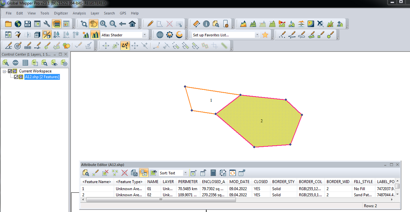

Re: Объединение полигонов в мульти
В Global Mapper - в один клик.
...Если я правильно все понял.
Вот такое же должно получиться?

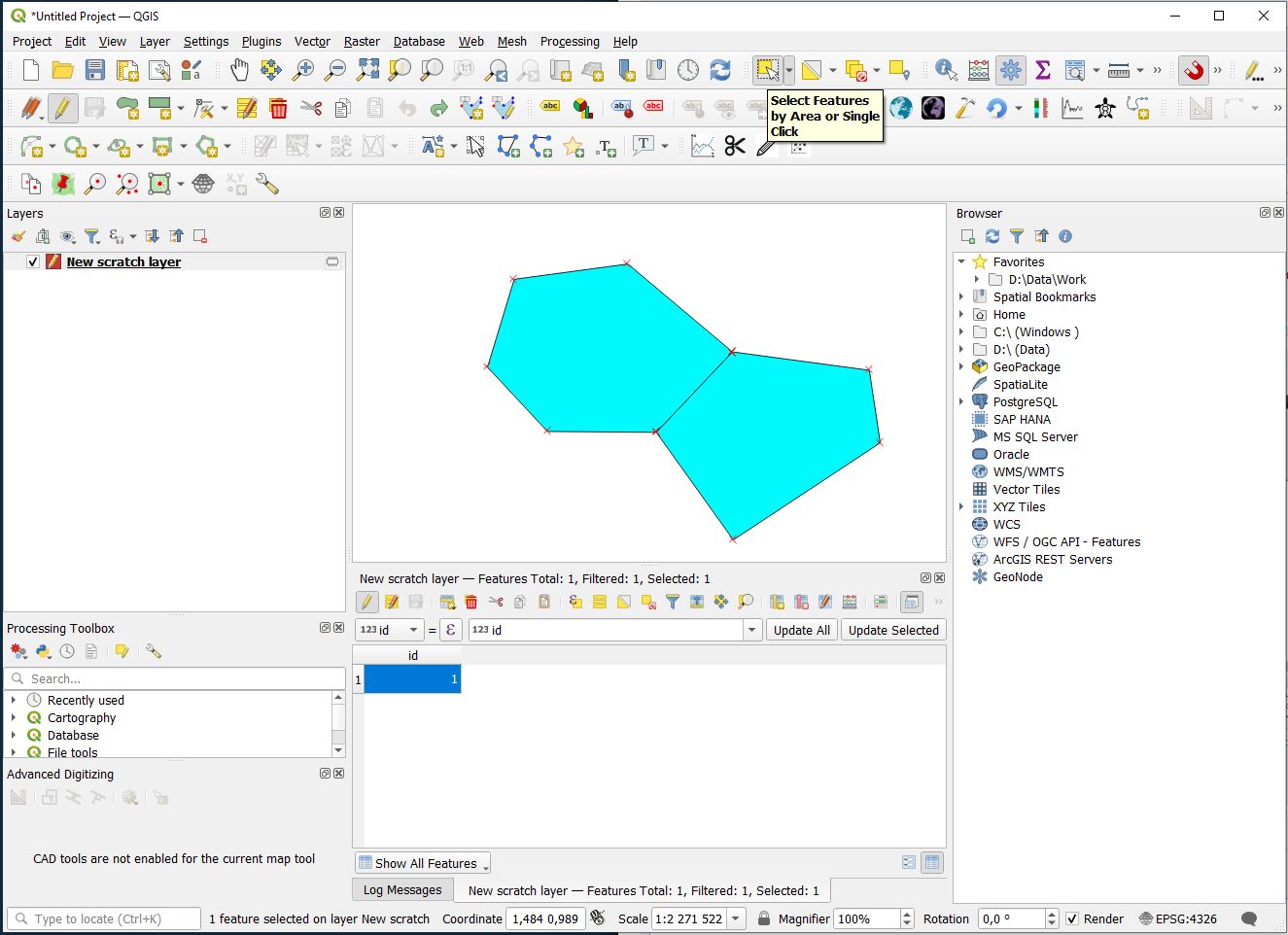

В QGIS, для выделенных:
1. Анализ - Вектор Геометрия - Преобразовать в составные
2. Анализ - Вектор Геометрия - Собрать геометрии
Слой для результатов, в который надо вернуть такую геометрию, по формату и установкам должен быть совместим с типом мультиполигонов.
"Собрать геометрии" - идеальное решение! Спасибо огромное всем неравнодушным
